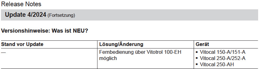

Jetzt braucht man auch noch den FB mit der ViGuide App um die Vitotrol 100EH anzulernen....
Für die Vitocal 250 etc. kann es auch die Vitotrol 300-E sein und das "Anlernen" geht damit mit der ViCare-App. Fur die Umschaltung auf "Witterungsgeführt mit Raumeinfluss" sollte die Firmware ab 2323 auf der Vitocal installiert sein, damit man im Service-Menu an den Parameter 933.6 und .7 kommt. Ansonsten braucht man für letzteres tats. den FB.
@AndyH inzwischen hat mir der Heizungsbauer die Vittrol 100-EH empfohlen. Das werde ich testen.
Der Heizungsbauer wird sich dann hoffentlich auch um die nötigen Firmware Updates und Einstellungen kümmern. Denn in ViCare unter Einstellungen->Allgemein->Software_Updates bekomme ich nur Fehler: "Da ist leider etwas schief gegangen, bitte versuche es erneut."

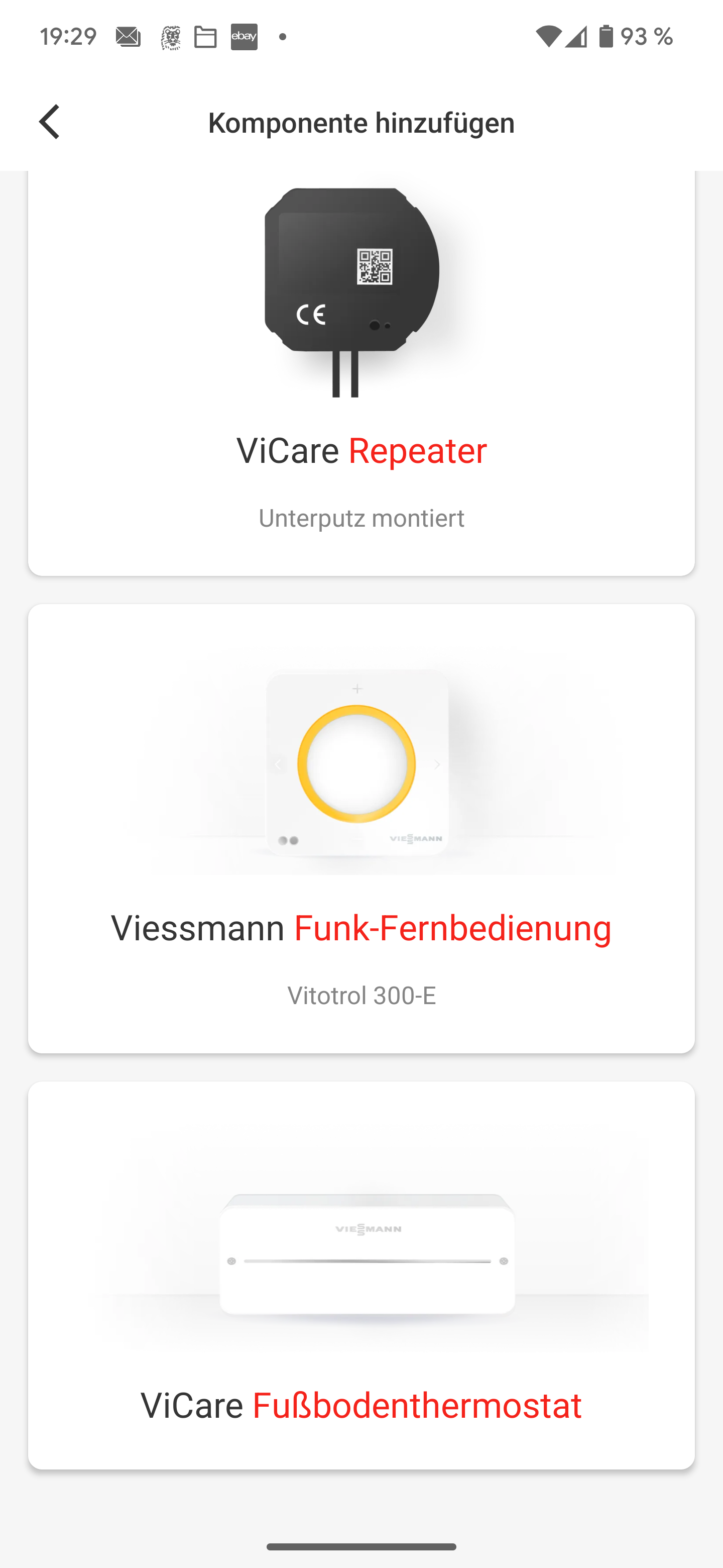

Die 100-EH wird in der ViCare-App bei mir als zusätzliche Komponente nicht angeboten, vlcht. weil ich schon eine 300-E habe und die sind untereinander nicht kompatibel, heisst es - kann man nicht "mischen".
Die 100-EH soll auch für die Vitocal 250.. kompatibel sein, richtig, die 100-E dagegen nicht. Aufpassen !
Ob die 100-EH das genauso macht, wie die 300-E weiss ich nicht, vlcht. ist sie im Verhalten anders.
Und ja, ich meine die Bedieneinheit am Innenteil bzgl. der Params.
Die 100-EH muss laut Anleitung wohl noch mit ViGuide vom HB ins System gebracht werden, weil sie nur den Low Power Funk zur Anlage hat. Die Anlagensoftware muss mindestens 2404 sein.
Da die 300-E über die Cloud und das Internet kommuniziert, geht das dann hier direkt mit der ViCare App.
Dann wird sich ja der Aufpreis ggf. bezahlt machen, bevor man wieder den Heizungsbauer und Anfahrt bezahlen muss...
Hat da jemanden Praxis Erfahrungen mit der 300-E und ViCare zur Einwendung des Raumtemperatur Einflusses über die genannten Parameter?
