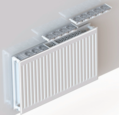

Grundsätzlich wird der Kühlbetrieb mit Heizkörpern bescheidener ausfallen als mit Fußbodenheizung.
Ich möchte aber manche Heizkörper mit sogenannten Boostern ausstatten, da gibt es welche die du unter die Gitter legen kannst. Brauchen aber Stromanschluß:
Damit sollte es möglich sein die 16 Grad kalte Luft aus den Heizkörpern nach oben zu blasen.
