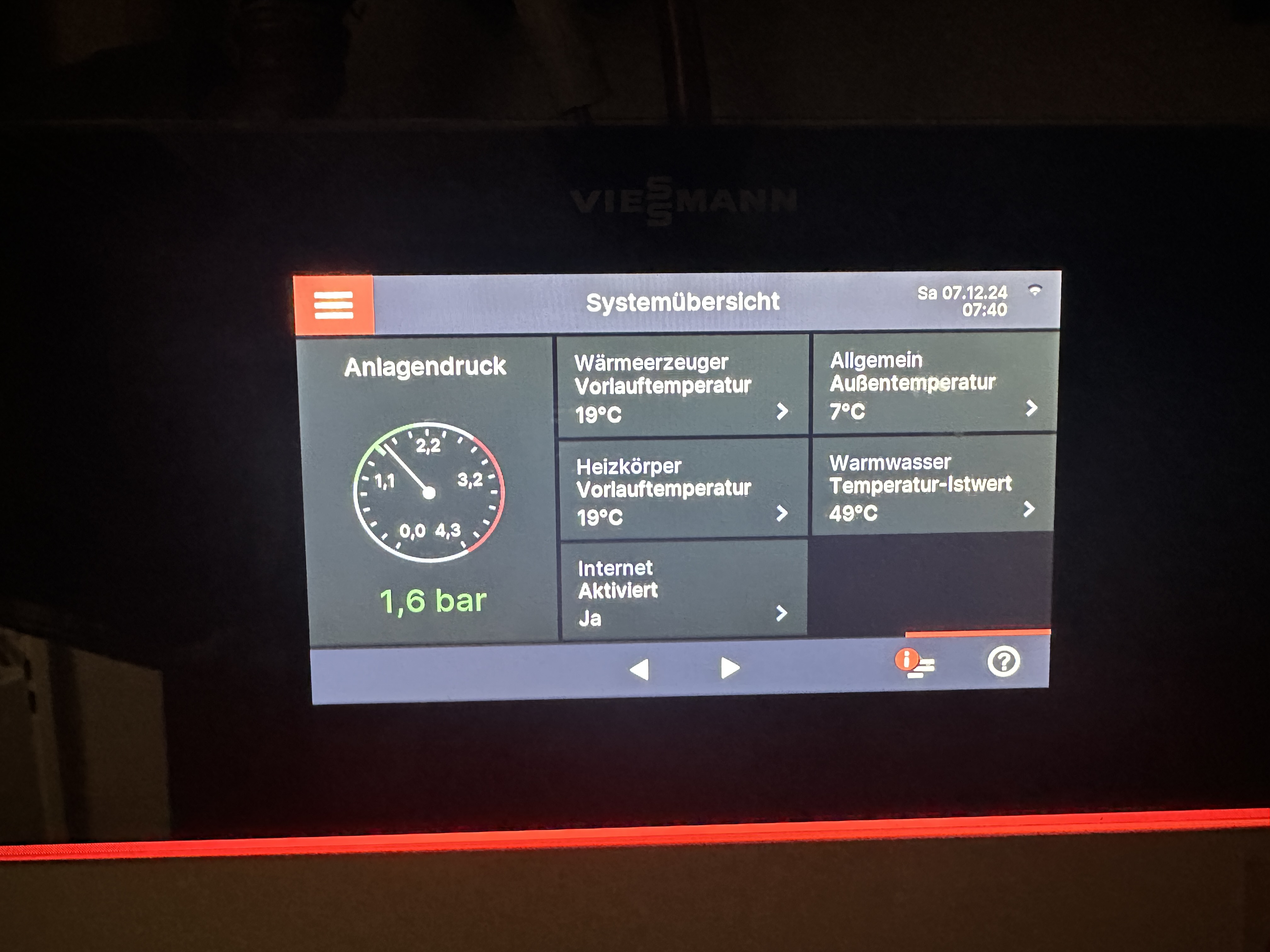

Anlage ist seit dem 25.11.2024 ausgefallen, Heizungsbauer war am 27.11.2024 vor Ort und konnte wohl nichts machen und hat die Störung an Viessmann weitergegeben.
seit dem hat sich an dem Zustand der Anlage nichts geändert.
Die Vorlauftemperaturen werden nicht erreicht und die Räume kühlen aus.
Also Heizung und Warmwasserversorgung nur im Notbetrieb!

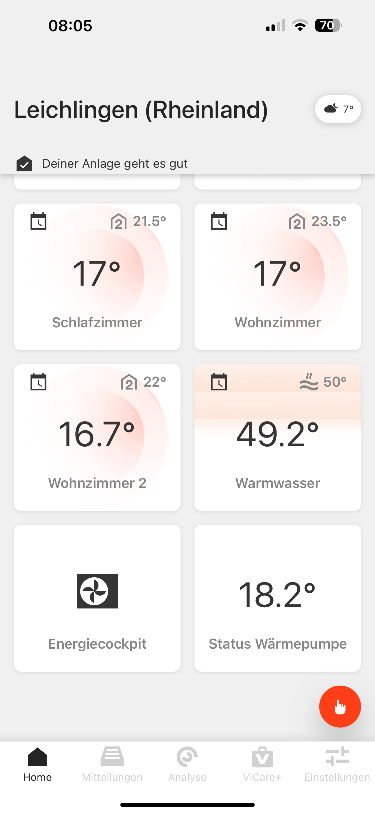

Die Anlage zeigt keinen Fehler an und in der App steht „Deiner Anlage geht es gut“ ,ist wohl ironisch gemeint.

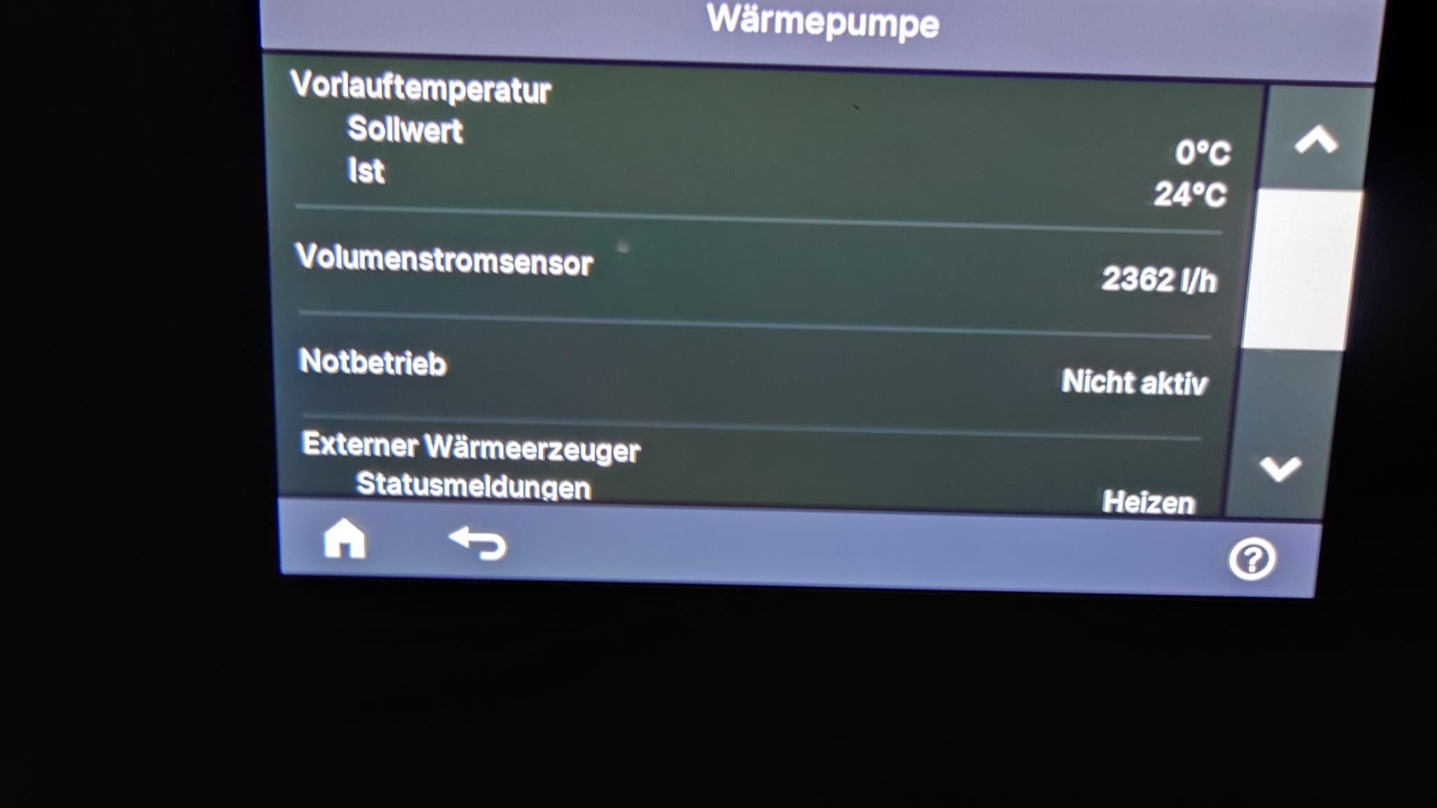

8.12.24 Die Burg ist wieder einmal Kalt.
Vorlauf WP bei erfrischenden 24 Grad.Und da bleibt sie stur.
Im System nachgesehen und folgenden Befund :
Vorlauftemperatur
Sollwert 0 Grad
Ist 24 Grad
Tja, da ich genau das gleiche Problem seit gestern habe scheint es ja eine Serie an Problemen zu sein welche Viessman WP so aufweisen.
