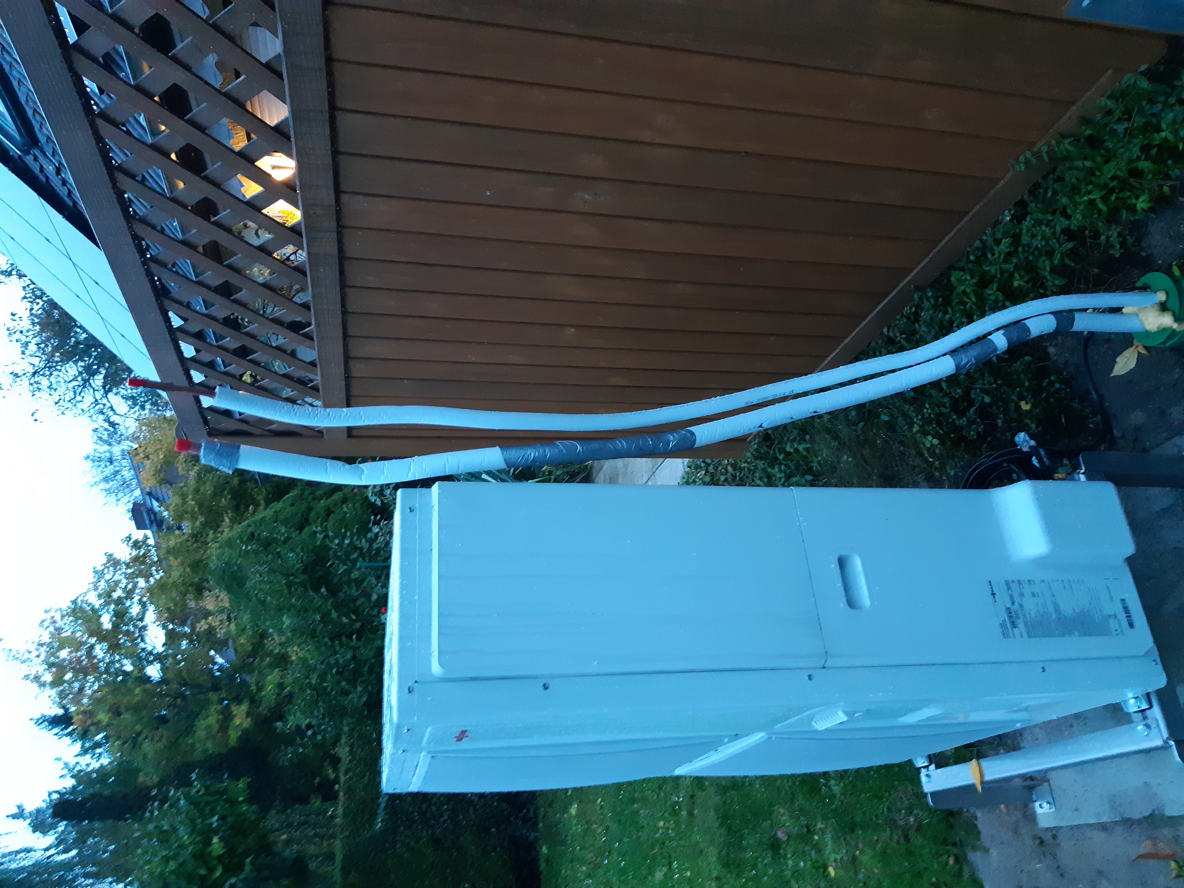

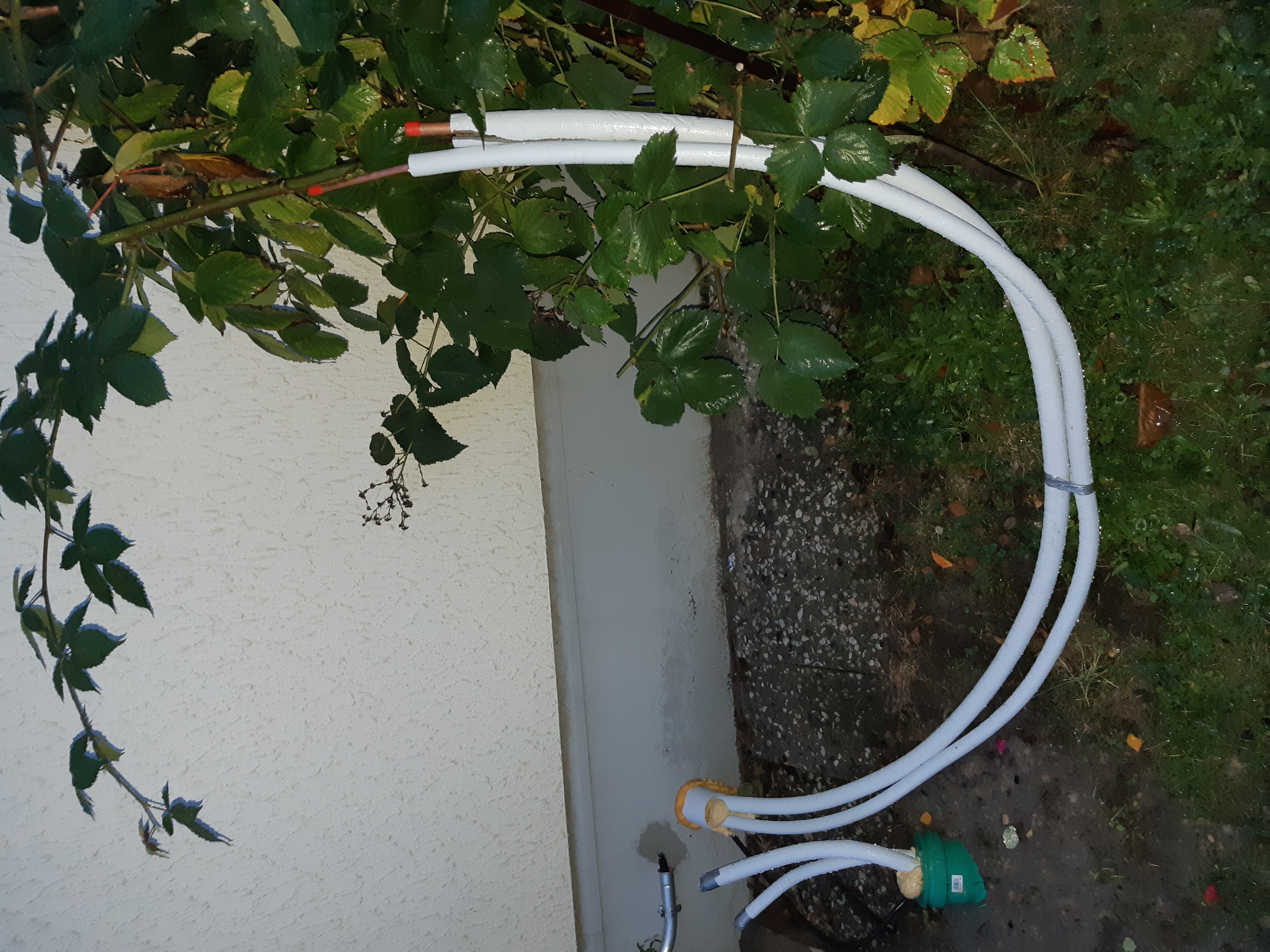

leider wartet die Wärmepumpe seitens des Viessmann-Technikers bereits seit zwei (2) Monaten auf den Anschluss an das Innengerät. Folge: aufgrund der vielen Regenfälle ist jetzt die Kühlmittelleitung, genauer die Wärmedämmung um das Kupferrohr voll Wasser gelaufen. Das betrifft sowohl die eingegrabene Leitung von der Wärmepumpe bis zum Haus, als auch die installierte Leitung von der Hauswand in den Keller.
Diese tropft jetzt fortwährend in den Keller.
Dazu kommt, dass die im Außenbereich senkrecht stehenden Enden der Kühlmittelleitungen nicht von den Heizungsmonteuren abgedeckt wurden.

das hört sich nicht nach einer fachgerechten Montage an.
Fotos könnten das besser beurteilen lassen.
Kältemittelleitungen sind generell gegen Feuchtigkeit und Verschmutzung zu schützen.
Mfg

das ist Pfusch.
Das grüne KG-Rohr ist durchgängig vom Keller zur Wärmepumpe zu verlegen. Dann gehört als Abschluss draussen eine geeignete Gummiabdeckung für Elektro- und Kältemittelleitungen montiert.
Innen wird das KG-ROHR mit geeigneten flexiblen Dichtmittel zur Geräuschedämmung ausgespritzt.
Mfg

Hier ist es aber kein Schaum, sondern eher so ein dünner Isoschlauch, welcher nur übers Rohr drübergeschoben wird. Der Hohlraum dazwischen steht dann faktisch voll. Und das Kupferrohr wird sicher schön grün davon. Das ist dann aber keine Patina, sondern Grünspan.
Das Panzertape an den einzelnen Stücken machts auch nicht besser.
ich bin gespannt ob das so jemand in Betrieb nimmt und die Gewährleistung dafür übernimmt.
