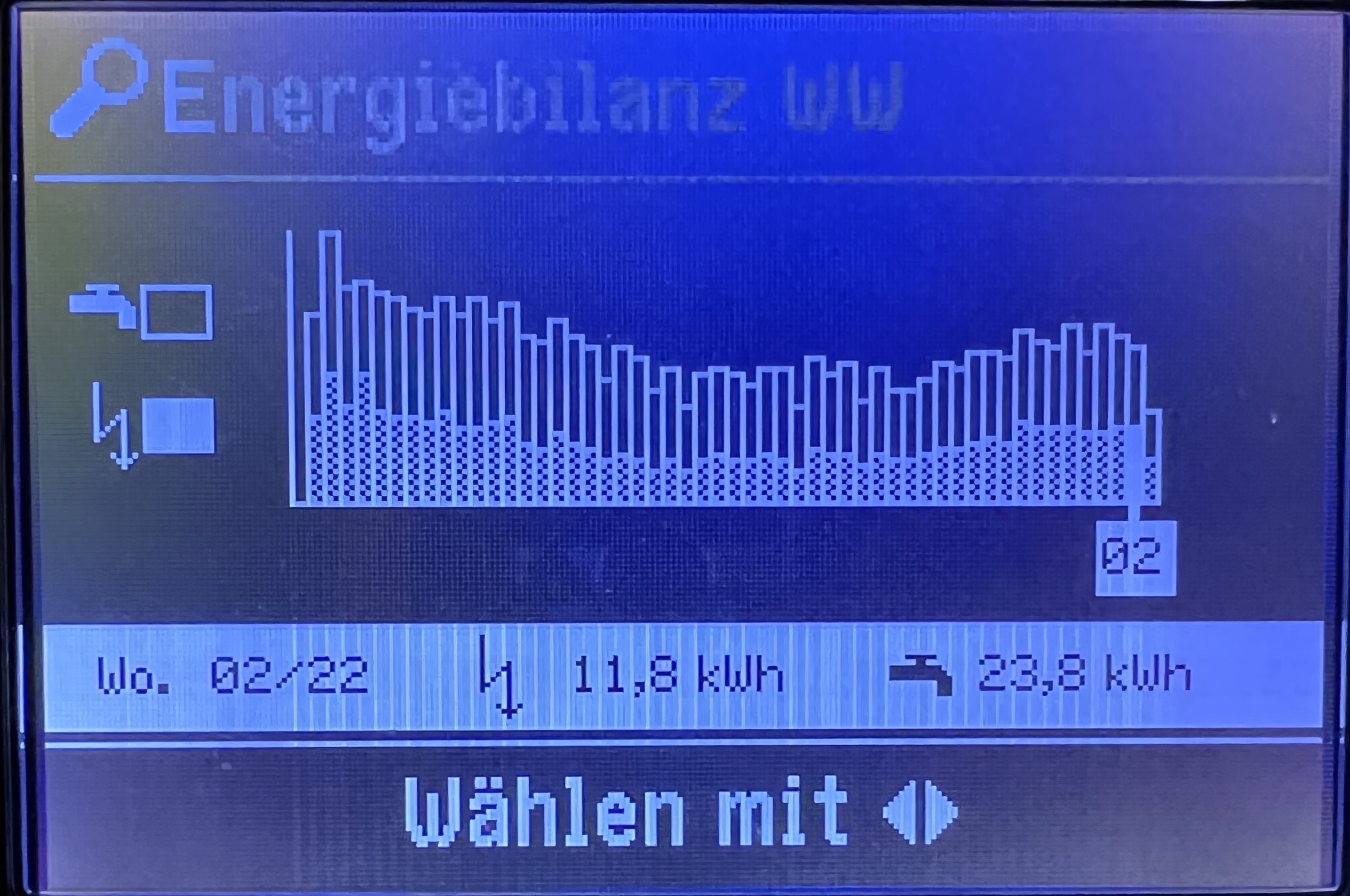

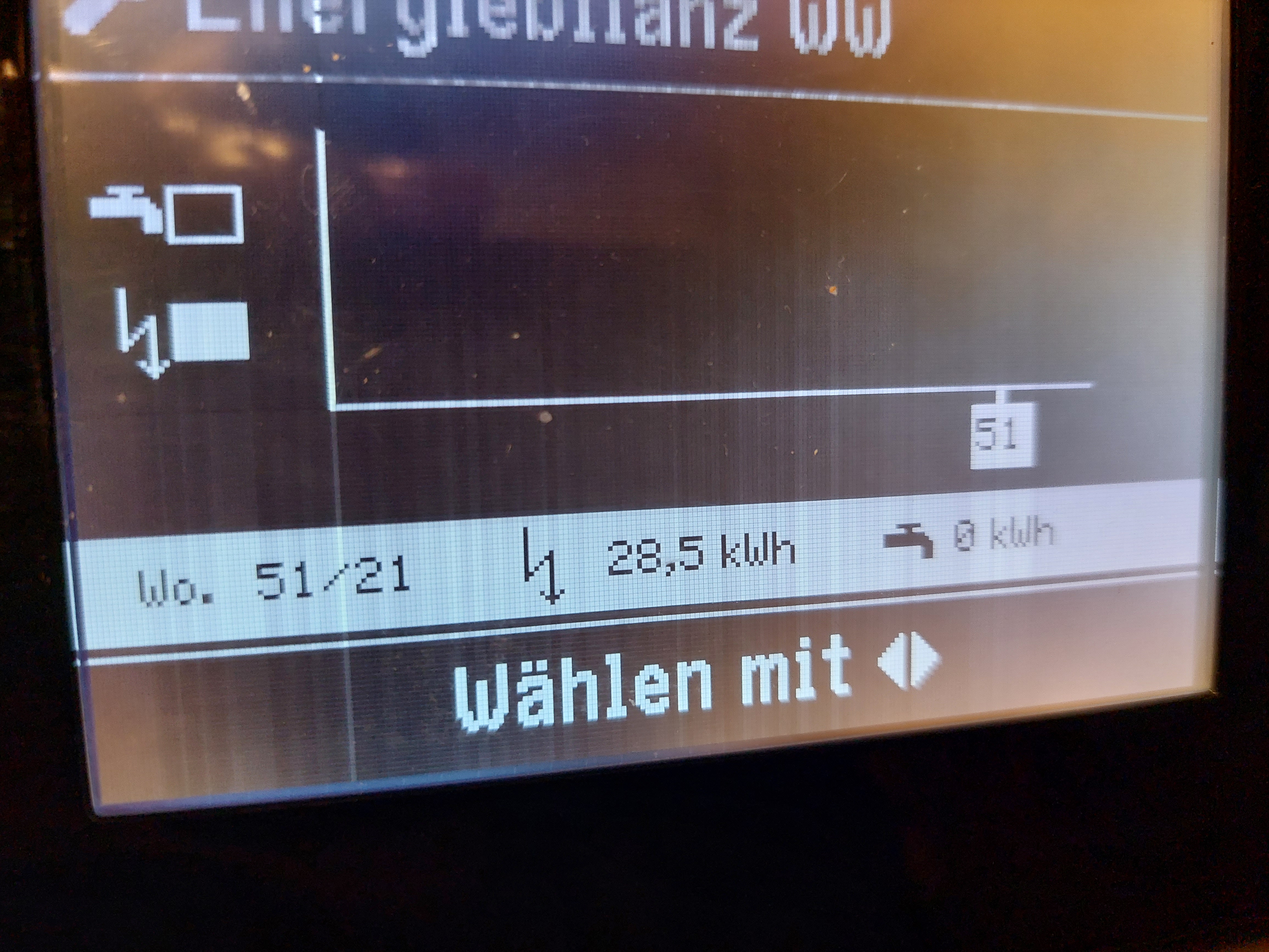

Ich habe heute Morgen mal ein paar Bilder der Energiebilanz gemacht, vielleicht fällt Euch ja was dazu ein.Hier von der Heizung
Und hier WW
Vielleicht kann einer mal erklären, wieso bei dir nur die Elektrische Energie angezeigt wird? Bei mir sieht die Bilanz folgendermaßen wie auf den Bildern aus. Ich konnte bei WW einen deutlichen Rückgang erzielen, dadurch das ich unsere Anlage korrekt nach Viessmann Schema hab ändern lassen. Unser HB hatte da Unfug getrieben.
So müsstest du wenn du alle Wochen durchgehst ja irgendwo ein paar Peaks haben um auf den hohen Gesamtverbrauch zu kommen.
Das kann ich Dir nicht sagen , mich wundern allerdings auch die extremem Schwankungen von 51/2021 zum Rest
… bei euch beiden sieht die Energiebilanzierung nicht korrekt aus.
die sollte meines Wissens so wie in meinen Bild aussehen.
Bitte mal bei @Flo_Schneider nachfragen welche Parameter bei euch net stimmen
gruss
lufti
Interessant! Wenn man unsere Übereinanderlegt haben wir dann das komplette 😁
Vielleicht liest Flo meinen Beitrag ja und sagt was dazu !! Ich bekomme viele Parameter nicht angezeigt , leider

Gerade versucht,  weder in Codierebene 1 noch 2 finde ich die Parameter , sorry
… die Parameter müssten hier stehen (coding 2)
Da ist bei mir bei 8800 Schluss
… mmmm, seltsam🤔
Auch wenn ich 8800 :0 auf 8800:1 ändere tut sich nix ?
… kuck später nochmal🙂
Vielen Dank
… Sorry, da muss nochmal @Flo_Schneider ran. Keine Ahnung warum das fehlt.
gruss
lufti
@Ma2 jetzt weiß ich, warum du sie nicht findest. Deine Anlage ist aus 2012. Da gab es die Energiebilanzierung noch gar nicht. Die kam erst später raus. Ich glaube es war um 2014 rum.
Dann ist einiges klar , danke Flo
