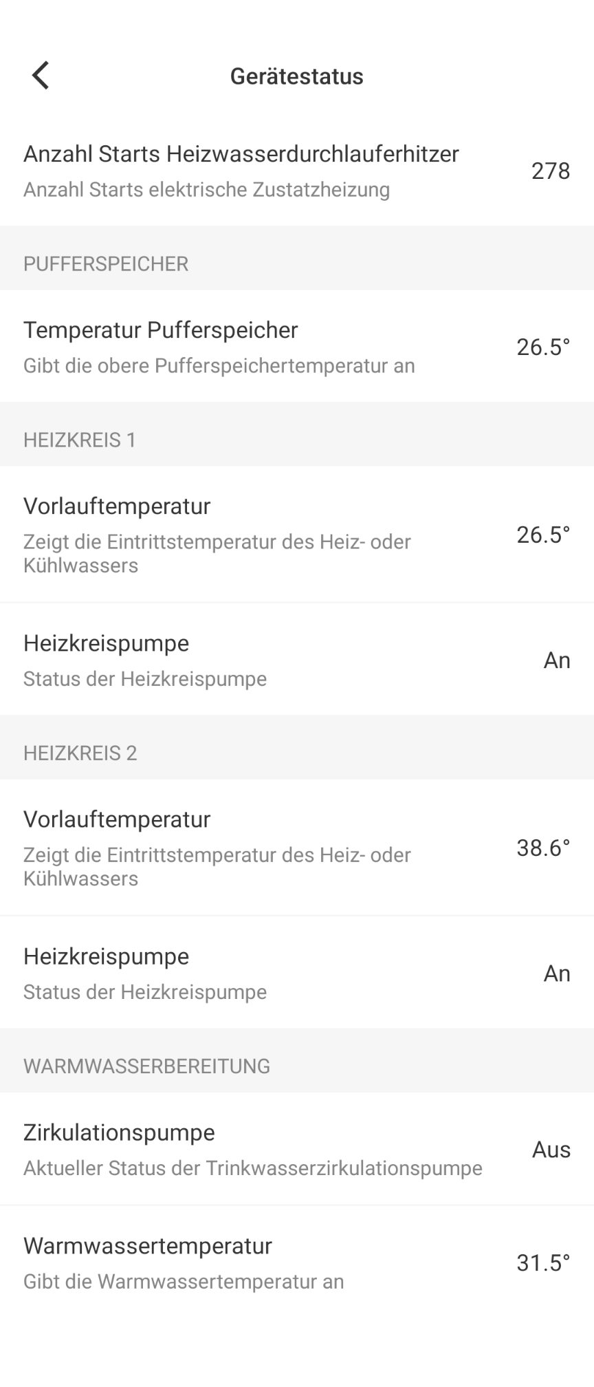

Außerdem ist die Anzeige der Temperatur von Heizkreis 2 (Fußbodenheizung) heute Nacht mit über 38-40°C falsch, die Fußbodenheizung ist nicht warm. Bei Außentemperaturen von über 16-18°C sollte die Temperatur unter 26°C sein.

Hallo P67,
da der Pufferspeicher auch nur 25,5 °C hat, welche dem Wert vom Heizkreis 1 entspricht und somit korrekt ist. Sollte hier einmal der Vorlaufsensor vom Heizkreis 2 geprüft werden.
