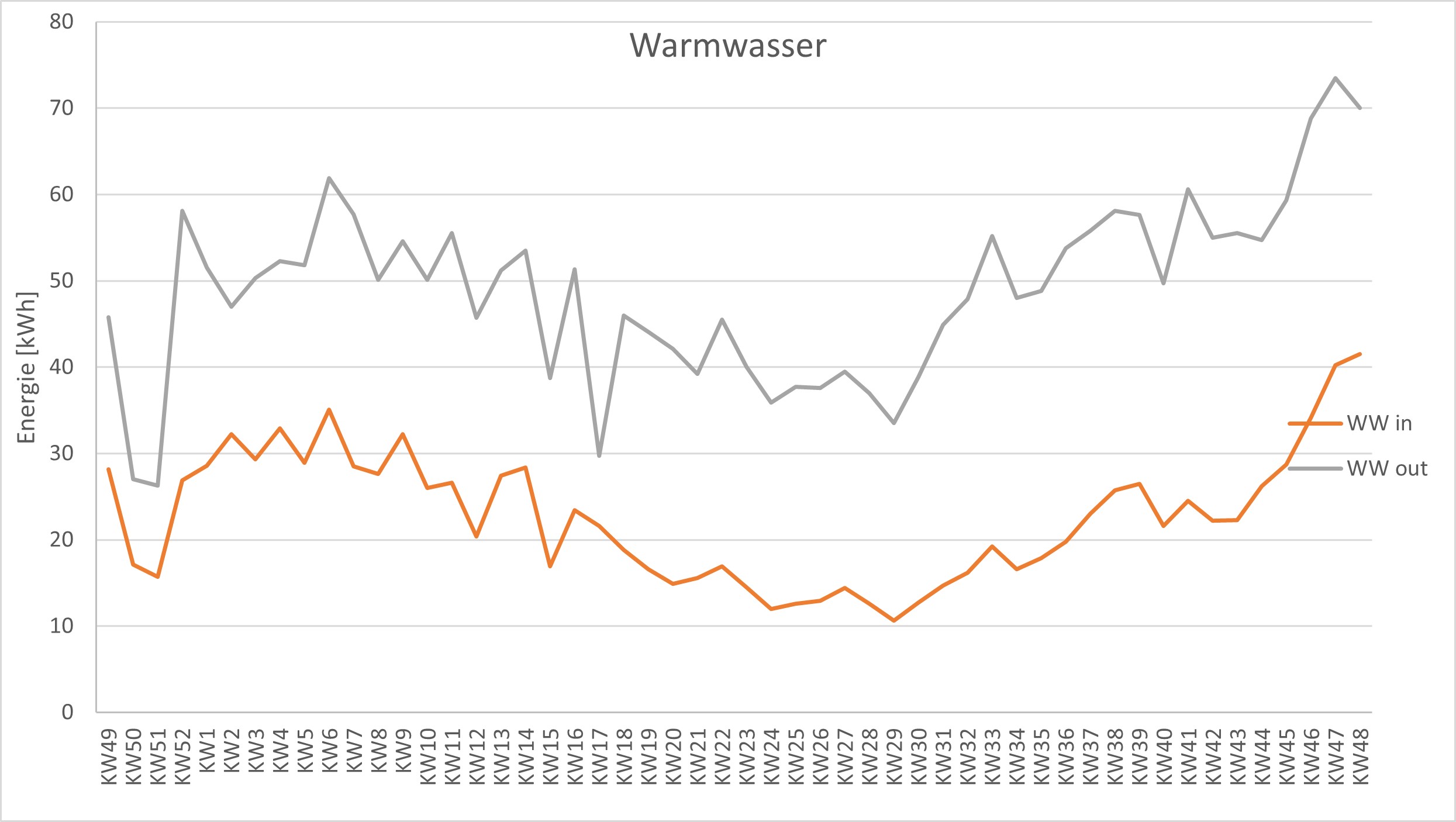

Anbei mal die Werte der Energie-Kurven und JAZ (Warmwasser mit dabei).
Zwischen KW15 und KW44 habe ich die Werte manuell entfernt. Laut Energiebilanz gab es hier vereinzelte Werte mit 0,1 kWh (bei in und/oder out).
Spiegelt auch "nur" die JAZ der Heizung von 2,7 wider, bei dir sieht das schon wesentlich besser aus...

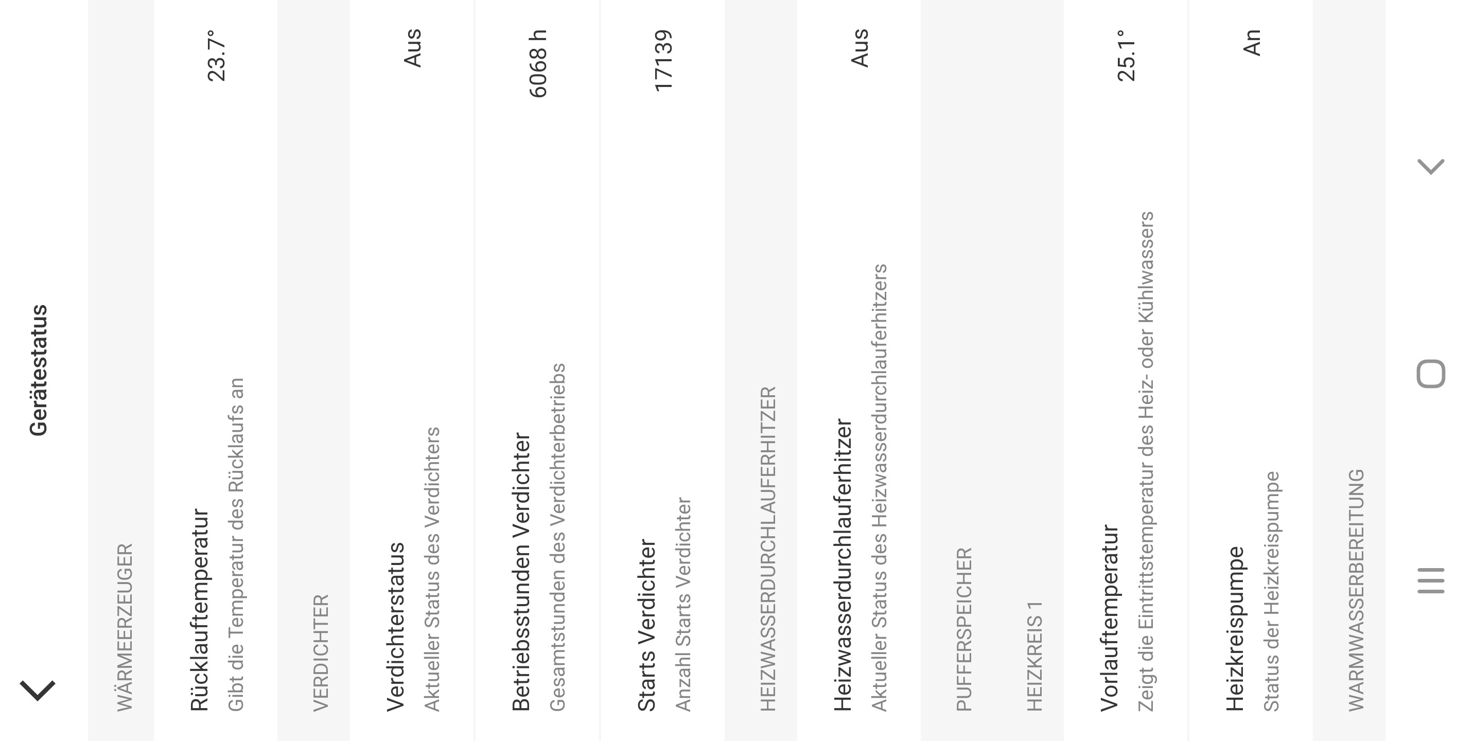

Habe nun ein programmierbares Relais zum Einschalten mittels Taster und falls später notwendig zu festen Tages-/Urzeiten verbaut. Taster habe ich im Bad. Die Temperatur des WW habe ich nun zwischen 7- 23 Uhr auf kondtanten 45°C eingestellt. Das Takten der WP scheint nun nicht mehr so oft zu sein, behalte ich aber im Auge.
Heizkurve ist nun für Solltempertur 19°C auf 0,3 und -4 eingestellt, ERR deaktiviert, Hysterese habe ich mal beim Standardwert belassen. Sind die Werte für Vorlauf/Rücklauftemperatur plausibel, bei Außentemperatur -0,1°C? Anmerkung zum Bild: Links ist Rücklauf rechts ist Vorlauf. Rücklauf ist wärmer?! Die Rücklauf-/Vorlauftemperatur für Heizkreis 1 in den ViCare Screenshots war kurze Zeit bei über 41/45°C jetzt wieder bei 23/25°C...

Das der VL kälter als der Rücklauf ist wäre in der Tat seltsam.
Wie sind denn deine Topmeter an den heizkreisen eingestellt, wurde ein hydraulischer Abgleich gemacht?

… und als der VL auf über 40 grad war hat se kein WW gemacht? Sicher?

Habe die zwei Analogtemperaturfühler im VL und RL getauscht: scheinen wohl nicht so genau zu sein.
In den Screenshots sind ja die von der WP gemessenen Temperaturen plausibel (RL<VL).
Zu deiner Frage und für mich zum Verständnis:
bei den 45°C aus dem Screenshot wurde Warmwasser produziert.
Sehe ich das in der ViCare-App irgendwo, bzw. irgendwo direkt an der Anlage, was gerade in dem Moment erwärmt wird (Speicherladungspumpe: an???)?
Ich habe auch schon beobachtet, dass die Vorlauftemperatur des Heizkreises der Analogtemperaturfühler kurzzeitig in den Bereich des Warmwassers hochgeht. Liegt das an der Trägheit des 3-Wege-Umschaltventils?
Ah so, du hast nur den 46l Speicher das ist kein Puffer in dem Sinn, der dient nur dazu um beim abtauen genug abtauenergie bereitzustellen. Den hab ich auch 😃
In der App sieht man das leider nicht ob die Anlage gerade WW macht. Nur an der erhöhten VL Temp. An der Anlage selbst sieht man das zum Beispiel in der Kältekreisübersicht oder in der Spaltenansicht (kleines Wasserhahnsymbol blinkt)
Was du mal machen kannst is das du im Logbuch zählst wieviel WW Bereitungen die pro Tag macht. Sieht man immer wenn ein Eintrag mit Umschalten WW oder so erscheint,
ja, wenn das umschaltventil schaltet geht kurzfristig heißes Wasser in die heizkreise. Ist aber nach ein paar Sekunden gleich wieder abgekühlt.
