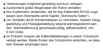

Alle Leitungen durch 1 Leerrohr geführt ist normal.
Laut Planungsanleitung von Viessmann reichen sogar min. 6 mm diffusionsdichte Isolierung
In der gebündelten Verlegung sehe ich auch kein Problem, im Gegenteil. Eine Wärmeübertragung würde die nach außen geführte Flüssigkeit etwas abkühlen und unterkühlen, das Sauggas erwärmt und die Überhitzung erhöht. Beides positive Effekte.
