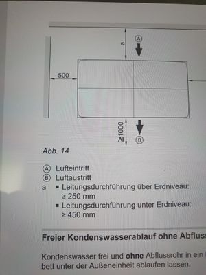

Außerdem ist bei dem Außengerät aufgefallen, dass die Leitungsdurchführung vom Außengerät ins Haus lt. Installationsanleitung auf einer Höhe von mehr als 250 mm zu erfolgen hat; bei uns beträgt die Höhe jedoch lediglich 140 mm (Höhe des Zentrums der Kernbohrung).

wie auf dem Foto (Seite 31 der Montageanleitung) dargestellt, soll die Leitungsdurchführung über Erdniveau bei 250mm oder mehr erfolgen. Sie sprechen von 145mm; an welcher Stelle der Montageanleitung kann ich das entnehmen?

mein Kollege meinte mit den 145 mm die Höhe der Bohrung für die Wanddurchführung. Der Mindestabstand liegt bei 250mm.

Danke @Flo_Schneider, die Zeichnung hatte ich falsch interpretiert. Ansonsten war das Kiesbett bereits abgehakt. Mir ging es noch um die bei uns fehlende, aber lt. Montageanleitung UNTER dem Kiesbett herzustellende Frostschutzschicht.
