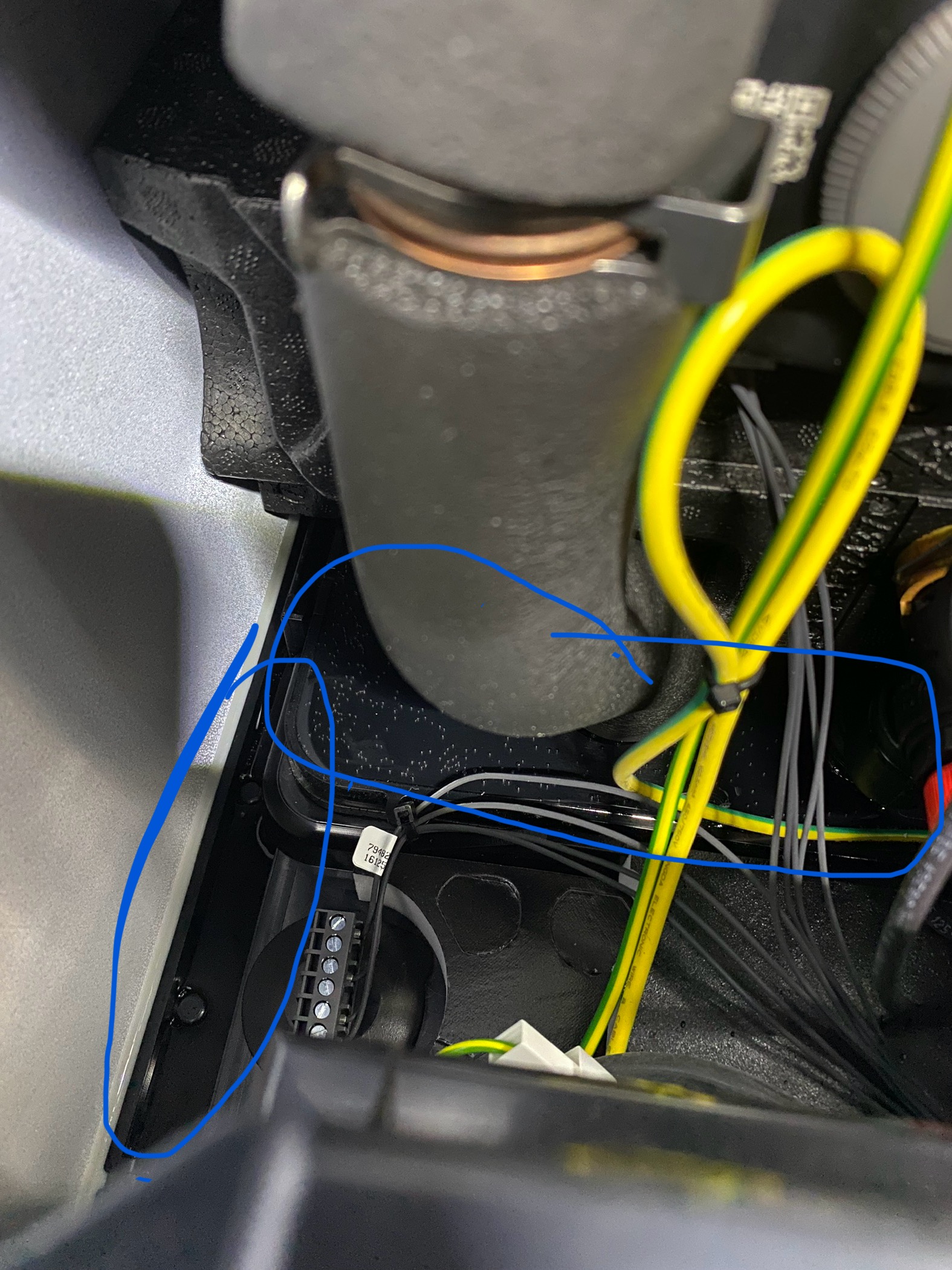

Ursache: Aus der Innenheit tropft es ruhig und gemächlich raus
Einheit geöffnet - Am Boden steht das Wasser und verursacht bei der Elektronik einen Kurzschluss. Deswegen fällt auch der Schutzschalter.

Techniker war da, alles freundlich und gut abgelaufen.
Wenn ich es jetzt noch richtig in Erinnerung habe, war es der Volumensstromsensor.
Ein Druckgussteil aus Kunsstoff, feiner Riss, nicht sichtbar, sobald Druck aufgebaut wurde, kam das Wasser raus.
"Problem" für den Techniker war, das sitzt ganz hinten und er musste ziemlich viel aus-/einbauen.
ca. 3 Stunden hat das Ganze gedauert.
Aktuell läuft sie seit 2 Tagen problemlos.
Foto anbei zur Dokumentation, falls jemand mal ein ähnliches Problem hat.
Danke für die Posts und vlt. hilft es ja zukünftig jemanden (bzw. sollte es gar nicht auftreten 🙂 )
Tipp was auf jeden Fall gut und richtig war:
Wenn die Heizung "aus" bzw. stromlos ist, alle Zu-/Ableitungen und mit dem Vierkantschlüssel zudrehen.
Somit wird weiterer Wasseraustritt vermieden.
Inneneinheit öffnen und das Wasser, welches sich darin befindet, mit Tüchern aufsaugen (nur wenn die Anlage OHNE Strom ist) und offen lassen, bis der Techniker kommt.
