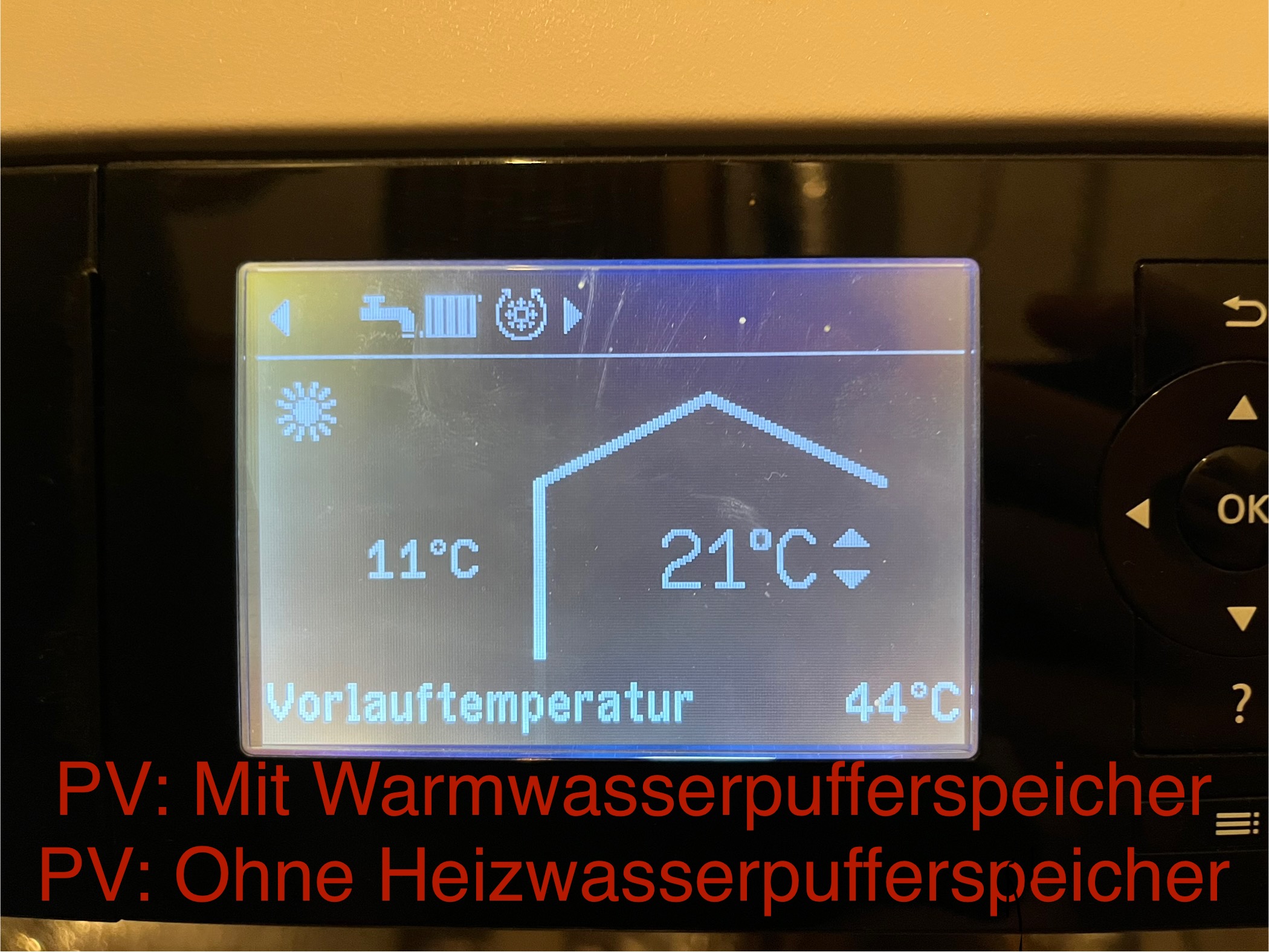

Einen guten Hinweis zeigt der Startbildschirm, wo das PV-Überschusssymbol über dem Haus aufleuchtet und beim Ausschalten der Option der Temperaturerhöhung für den Heizwasserpufferspeicher aber verschwindet, obwohl die Option für die Temperaturerhöhung für den Warmwasserspeicher noch eingeschalten ist! Ich muss rausfinden, was „- - -“ bedeutet oder vielmehr warum anzeigt wird. Bei der Option der Temperaturerhöhung für den Heizwasserpufferspeicher steht „- - -“ nur da, wenn die Sonne untergegangen ist. Meiner Meinung nach, denkt die WP, es steht ihr für die Temperaturerhöhung des Warmwasserspeichers nicht genügend PV-Energie zur Verfügung. Aber man sieht in den Bildern, dass 10kW ins Netz eingespeist werden.

Warmwasserbereitung 7E11" ist eingeschalten, aber „nicht aktiv“ (symbolisiert durch - - -). Dagegen ist die Einstellung „Freigabe Eigenenergieverbr.
für Heizwasser-Puffersp. 7E12" bei PV-Überschuss stets „aktiv“.
