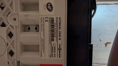

ich habe eine Wärmepumpe vitocal 200 und dazu einen Heizwasser-Pufferspeicher Vitocell 100-E SVPC 750
und ein Frischwasserspeicher
Vitocell 100-V CVWC 300L

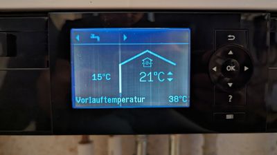

Meine Heizung ist seit einigen Wochen auf nur Warmwasser eingestellt, trotzdem wird der Pufferspeicher mit geheizt.
Ist da etwas falsch eingestellt?
Muss ich den Pufferspeicher über die Codierebene rausnehmen?
oder die Zeitsteuerung löschen?
Vielen Dank und beste Grüße

Ich habe jetzt in der Programmierung den Pufferspeicher (Heizung) deaktiviert und habe nach wie vor warmes Wasser
Mich wundert es nur, warum, wenn ich die Heitung auf nur Trinkwasser umstelle, der Pufferspeicher (Heizung) trotzdem erwärmt wird. Das kann ja nicht normal sein.

Es käme nun noch drauf an, welches Schema eingestellt wurde, welche Aussentemperatur und Innentemperatur herrscht. Und womöglich ist Einzelraum-Regelung aktiviert ?

Ist ein Heizstab im Puffer installiert ?
Danke, wenn der Pufferspeicher während der Warmwasserbereitung mit erwärmt wird, dann schließt sehr wahrscheinlich das interne 3-Wege-Umschaltventil nicht richtig. Setz dich hierzu bitte mit deinem Fachbetrieb in Verbindung, damit dieser es überprüfen kann.
