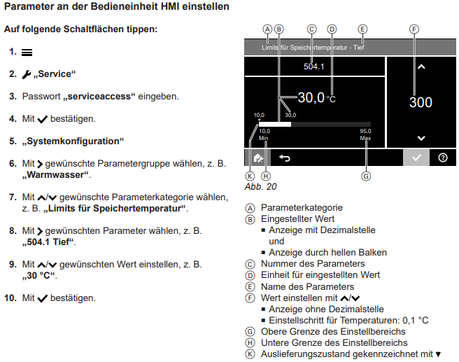

Der Hybridbetrieb wird ab Seite 101 der Serviceanleitung beschrieben.
https://static.viessmann-climatesolutions.com/resources/technical_documents/DE/de/VSA/6200042VSA0000...
Parameter:
2404.0 - Betriebsweise
2404.1 - Temperaturgrenze Bivalentbetrieb
2404.2 - Temperaturgrenze Alternativbetrieb
2404.3 - Regelstrategie
Softwarestand abfragen:
Menü -> Service -> Passwort: viservice -> Erkannte Geräte

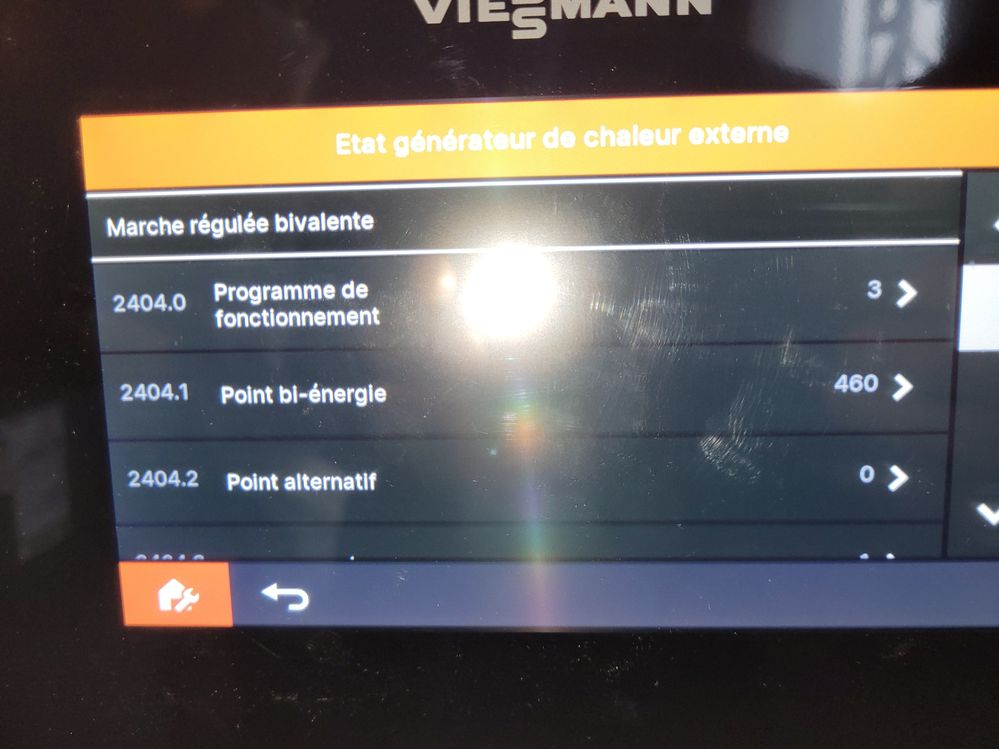

Ich habe die anlage auf:
    Alternativbetrieb
    Regelstrategie: konstanten temperatur grenzen
Geht besser Fuel geht ab 0° an
Da unten die hybrid parameter die ich gefunden habe
Was meinen sie zu dem parameter: 2404.1
    Alternativbetrieb
gestellt
Was meinen sie zu dem parameter: 2404.1Vitolal250-AH-ParamRegulHybrid.jpg

Mit der Einstellung wäre eine Zuschaltung des externen Wärmeerzeugers immer gegeben.
