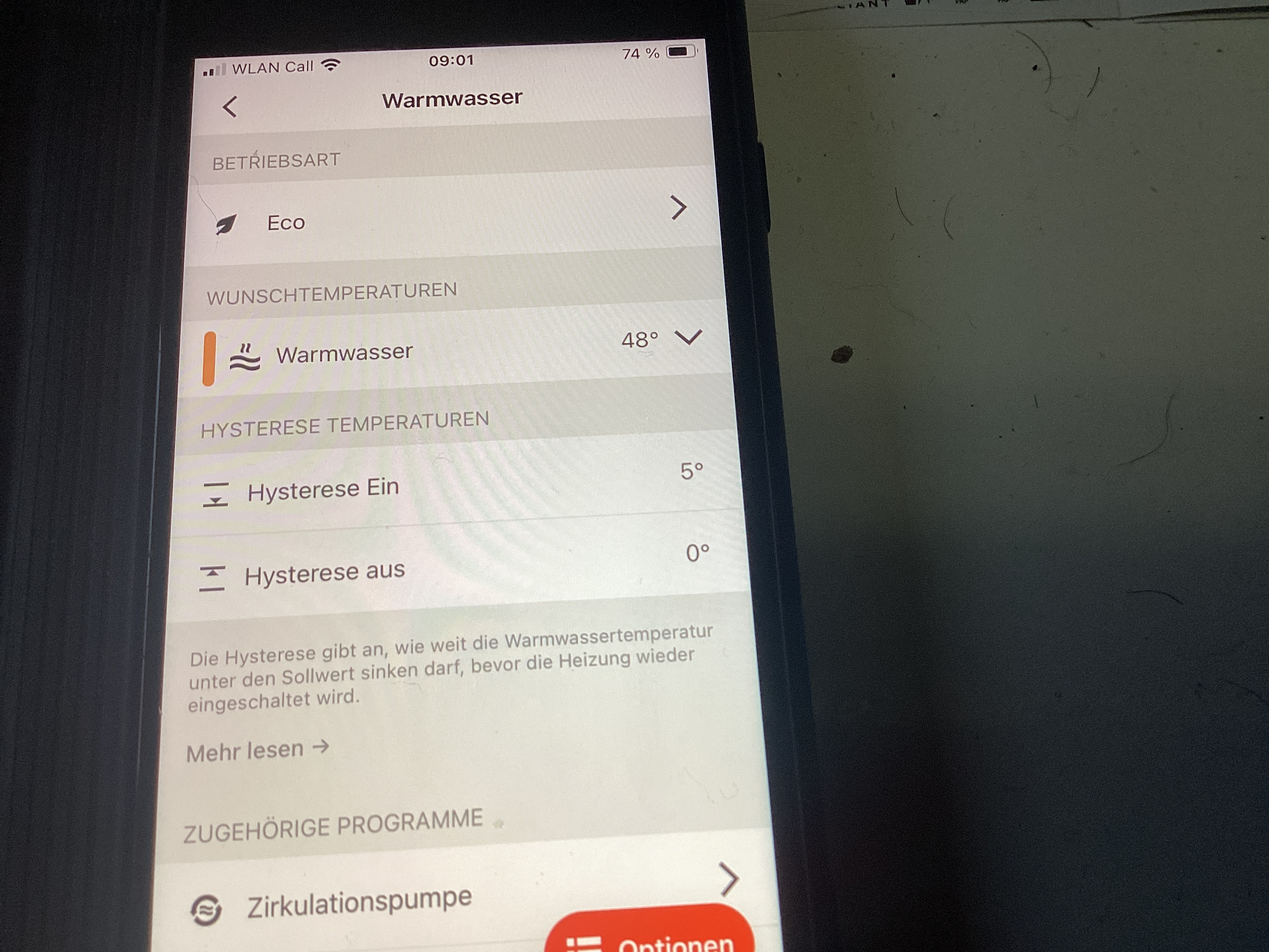

Hi Chris
Bei meiner Vitocal 200-A A10 mit Vitoconnect Modul kann ich aktuell die Hysterese in der Vicare App Version 3.30.0 (Beta) zwar ansehen, aber nicht verändern… siehe Screenshot.
ist da noch eine Veränderung geplant, damit man irgendwann die Hysterese auch anpassen kann in der Vicare App?
lG, Alex
