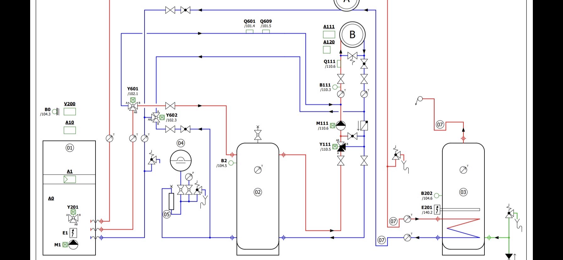

Ich habe eine Ich habe eine Vitocal 200-A AWCI-AC 201.A07 mit WO1C-Regler.
Einen Heizkreis mit 100L Pufferspeicher. Haus hat Fussbodenheizung. offenes Erdgeschoss nur über hydraulischen Abgleich geregelt, also keine Einzelraumregulierung. Wohnzimmer dient als Referenzraum.
Die Regelung haltet die Temperatur sehr genau und lässt nur wenig Schwankung zu. Haus ist Neubau aus 2017.
Nun scheint es mir aber, dass die Zyklen teilweise der Heizung zu oft schalten und ich suche noch nach Optimierungsmöglichkeiten.
Eine Einstellung für die Hysterese des Heizkreises habe ich aber nicht gefunden, nur für Warmwasser.
Oder wird die Hysterese des Heizkreises über jene des Pufferspeichers gelöst?
