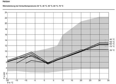

Das Anpassen der Hysterese ist das eine, ob die WP in der Übergangszeit durchläuft, bzw. weniger taktet, ist eher eine Frage der Modulation. Unsere kommt nicht unter die 4kW Grenze, laut Datenblatt und Marketing sollte die A10 und A13 aber bis ca. 2kW runtermodulieren.

@Frank54 schrieb:Das ist aber doch bestimmt auch abhängig von der Außentemperatur. Wenn es noch mild ist entstehen wahrscheinlich einfach 4kw thermische Leistung auch in der niedrigsten Stufe.
Abhängig von der Außentemperatur ist richtig, aber jetzt, bei 5°C sollte die A10 z.B. bis ca. 2,8kW runtermodulieren,

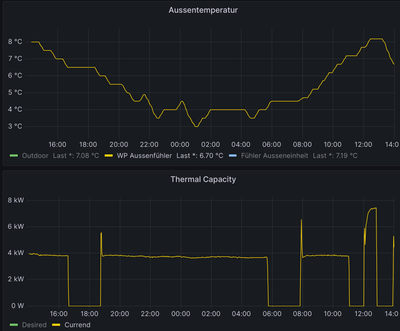

So sieht die Realität bei uns aus:
<4kW habe ich noch nicht beobachten können.
