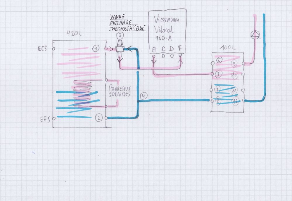

Hallo allerseits,
Könnte mir jemand weiterhelfen.
Ich habe eine bestehende Vitocal 150-A 13kw,  die sehr gut funktioniert.
Wir haben nun ein Solaranlage (nicht von Viessmann), die ich gerne so einfach wie möglich in das System einbinden möchte. Warmwasser wird extra produziert. (Vitocal 60-A).
Die Sonde aus dem alten Pufferspeicher hatte ich testweise an das Thermische Mischventil provisorisch dran geklemmt aber irgendwie hat das nicht so richtig funktioniert, sodaß ich die Sonde wieder an den 100 Liter Pufferspeicher am Anschluß 10 wieder eingesteckt habe . Erscheint euch das so korrekt ? Im Moment scheint es zu funktionieren aber irgendwie verstehe ich nicht so ganz das Funktionsprinzip.
Vielen Dank für eure Tips und Hilfe. Grüße, Ralf
Anschlußschema :
