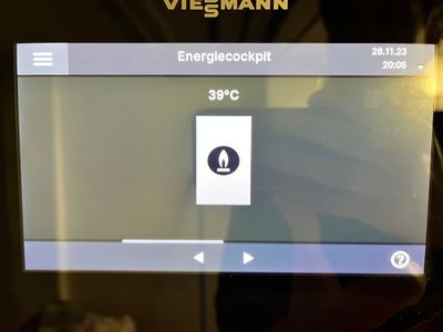

Und drüben am Gasgerät passiert dementsprechend auch nix, der Brenner ist aus.
Gasgerät Energiecockpit.Gasgerät Energiecockpit.Gasgerät Brenner ist ausGasgerät Brenner ist aus

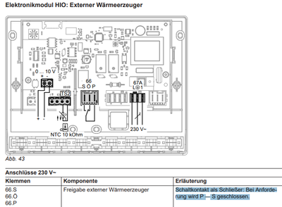

@Bu-Na Ich bin dann deinem Hinweis gefolgt und habe mal im HIO der Vitocal nachgeschaut bzw. nachgemessen.
Das 0-10V Signal stimmt, da ist genau die Spannung drauf, was laut Display auch angefordert wird (z.B. 5,9 V gemessen bei 59° Anforderung).
Aber Kontakt 66 ist nicht geschlossen, ich messe 40 mV zwischen S und P (und ca. 36 V zwischen Ö und P).
Sollten denn da kontinuierlich 230 V anliegen, solange der externe Wärmeerzeuger gebraucht wird? Oder wird das nur kurzzeitig/einmalig zu Beginn geschaltet?
Klemme 66 (S-P) am HIO ist mit den Klemmen 43-1 und 40A-L im EM-EA1 verbunden? Ist denn das so richtig?
Aber die EM-EA1 ist ja so ne separate Box, die daneben hängt. Vermutlich müsste noch überprüft werden, wie die Vitodens da mit dranhängt.

Beim Untersuchen der HIO habe ich dann auch festgestellt, dass da ein Relais auf der Platine auffällig oft klackt:
https://youtube.com/shorts/OCnDcSNatpQ
Immer wenn das Relais anzieht, brummt auch kurz der (laut Anleitung) 2/3-Wege-Mischer.
Vielleicht hat das auch alles seine Richtigkeit und ich bin jetzt nur übertrieben unsicher. Aber dass es so häufig zieht, finde ich merkwürdig. Es gab in den letzten Tagen auch schon Momente, da war es noch schneller hintereinander zu hören (ca. alle 3 Sekunden oder so).
Wenn ich richtig beobachtet habe, passiert das auch immer nur, wenn der externe Wärmeerzeuger angefordert wird.

@Sandmann2k
Die Verdrahtung scheint nicht stimmig zu sein:
Die Spannung muss laut Montageanleitung von 40L abgeholt werden
Bei meiner Vitocal-250SH/Vitodens300 mit EM-EA1 ist im Anforderungsfall der Kontakt in der HIO (KL66) permanent geschlossen. Damit sind in der EM-EA1 zwischen 1 und N an der KL43 230VAC messbar. Die gemessenen Spannungen an der KL66 sind m.E. nicht aussagekräftig genug. Die  Aderfarben der 0-10V-Verdrahtung  sehen auch nicht ganz identisch aus. Auch der Grün/Gelb scheint nur auf einer Seite aus dem Kabel zu kommen.  Würde sicherheitshalber die 0-10V immer direkt in der EM-EA1 messen.

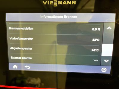

Fall #2 ⏤ Es wird extern angefordert, aber der Brenner springt nicht an
Ausgangslage wieder wie bei Fall #1, Vorlauf-Soll wird nicht erreicht, aber es wird nicht extern angefordert:
Dann beginnt das Abtauprogramm:
In dem Moment wird extern angefordert:
Und zwar sollen 47°C geliefert werden:
Aber drüben an der Vitodens passiert nichts, der Brenner bleibt aus:
Warum springt hier der Brenner nicht an, wenn doch aber angefordert wird?
