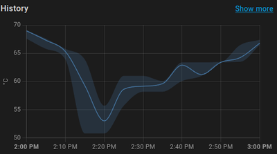

Die WP ist wieder online und ich konnte den Warmwasseraufheizung starten, habe auf 52°C gestellt und er hat nach kurzer zeit mit der Therme losgelegt, also am Tiefpunkt des Charts ging dann die Therme los, davor war noch langsame Abkühlung der Resthitze von "früher", er hat wie du beschrieben hast, 10°C mehr angefordert also statt 52°C Wasser Zieltemeratur hat er 62°C angefordert über ext. Heizung. Diese hat er nach kurzer Zeit auch erreicht und nur leicht mit der Kesseltemp. überschritten, was das passt! Bin sehr gespannt wie es jetzt läuft.
Warmwasser sollte soweit passen, interessant wird es wenn die Heizkörper mal 65°C anfordern. Ggf sollte ich die Kurve mal auf 2,0 stellen und die Steigung ebenfalls hoch und schauen was passiert, ob er nochmal überhitzt oder zuerst meine Mieter überhitzen.
Laut Aufzeichnung ist die Therme seit 14:54 Aus! Die Resthitze war wohl früher auch immer das Problem wegen der Auslösung: hier geht der chart weiter:
Die Hitze staut sich und wird dadurch heißer als angefordert, ich vermute das hat dann zum Fehler geführt, die Resthitze müsste besser abgeführt werden!
@Customer_Care  ein Verbesserungswunsch für Firmware bei einer Hybrid anlage, nach dem die WP den Ext. Gas-Brenner ausgeschaltet hat, wird _sofort_ der heizkreis umgeschalten, die Gas anlage glüht aber noch nach und dadurch wird die Temperatur höher als erwartet, was zum auslösen des F.345 führen kann. Hier müsste man nach dem Abschalten der Gas-Therme noch etwas länger den heizkreis "Spülen" um die rest Hitze wegzunehmen.
