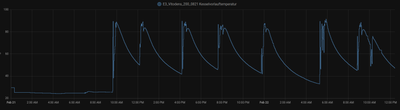

Ok warmwasser ist deaktiviert, und die fehler nun weg. Aber ich sehe jetzt wenn er den Gas brenner anfordert, heizt dieser immernoch zum teil auf 86°C hoch. Bisher kam es noch zu keinen Überhitzungs-Abschaltfehler. Ich hab ein paar screenshots gemacht:

Zum verlauf der Gas Temperatur, hier wurde anfangs mit 60-65°C angezeigt, jetzt gegen Schluss steht 87,5°C unter vorlauftemp und ebenfalls vorlauftemp 85,5% der hydraulischen weiche. Heizkreis1 hat 84,9°C, Da davon bei der StatusWärmepumpe aktuell 50,8°C ankommen und die Warmwasser temp nun schon auf 49,6°C sich erhöht hat, funktioniert es im prinzip. Aber die Wärmeabgabe scheint langsam zu gehen und gefühlt staut es sich etwas in der Gas Anlage. Ich kann nochmal etwas chaotische Fotos teilen:

Ich habe noch einmal einige Screenshots angehängt. Habe zur Zeit Urlaub und räume den Keller auf, daher ist das etwas Ablenkung für mich.

Also heute Nacht kam es erneut zum ursprünglichen Fehler:
Das EM-EA1 wurde konfiguriert und das Warmwasser in der WP auf 70°C hochgedreht, hier hat dann Gas angefordert und man konnte im Anschluss 7,2V messen (72%). Als neue Maximale Vorlauftemp wurde beim Kessel nun auf 75°C reduziert.
Seitdem sehe ich keine Temperaturen jeseits der 80°C mehr, aber die Zeit wird es zeigen.
Was mir aufgefallen ist, sobald die Temperatur erreicht wird, schaltet die WP den Gasbrenner ab und die hydraulische Weiche um, ab dann zeigt er noch sehr sehr lange Temperaturen von 70°C bei der Vorlauftemperatur des Gas an, schlauer wäre es wenn die WP zwar den Brenner ausschaltet aber die Restwärme im Gaskessel noch einige Zeit abgreift, also die Weiche erst nach einiger Zeit umstellt und die pumpe auch noch etwas laufen lässt.
Seit etwa 10uhr sind die neuen Einstellungen aktiv, hier sieht man auch dass er heute früh um 5:52 bei 91,5°C war und daher not abgeschalten hat.
