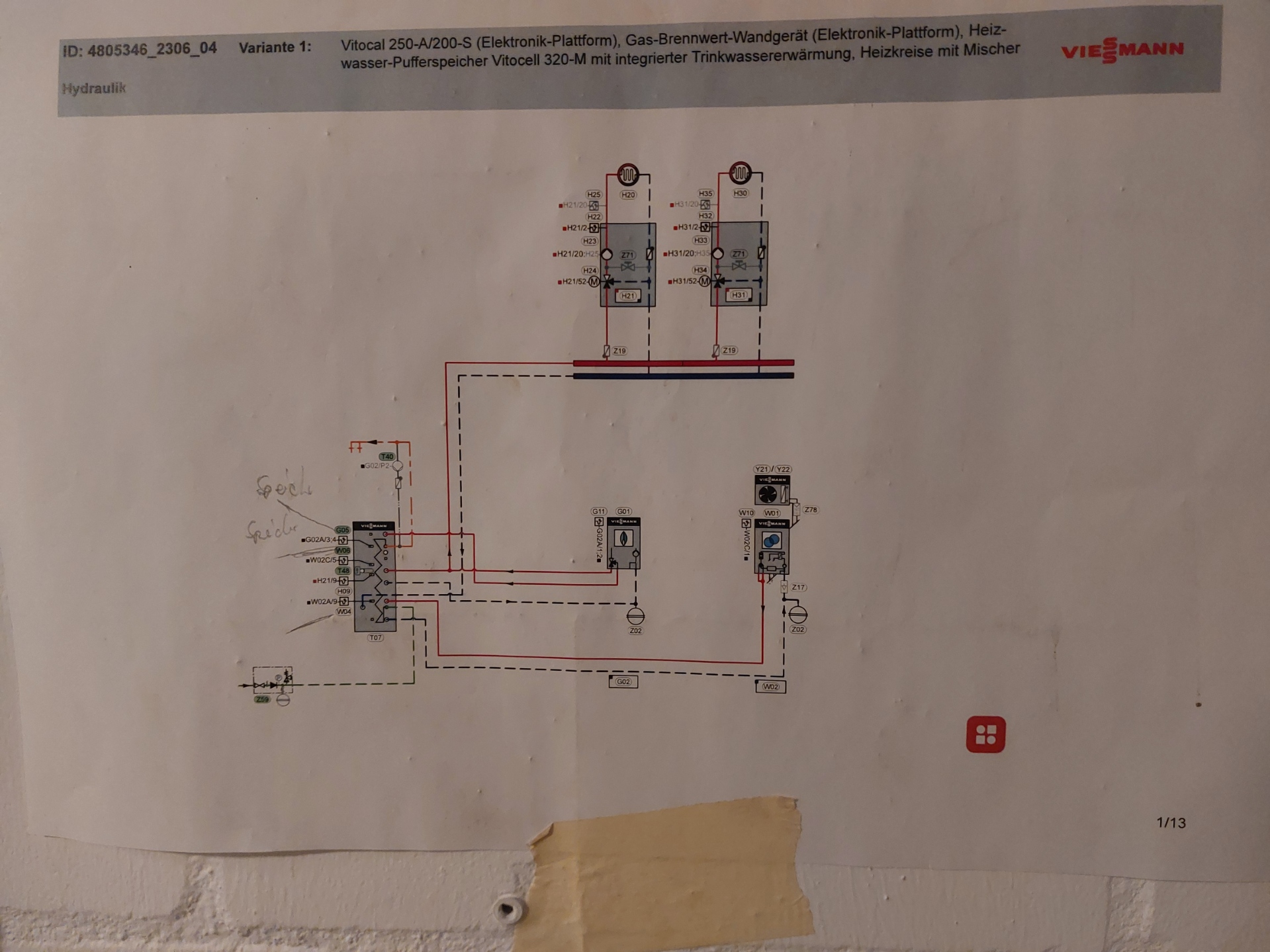

Hier ist noch das Hydraulikschema wie es bisher umgesetzt wurde:

Wurde wirklich eine 250-A und keine 250-AH(ybrid) verbaut?
Dann ist kein Master/Slave Betrieb möglich. Laut dem Schema 4805346 gibt es auch keine elektrische Verbindung zur Steuerung zwischen WP und Gaskessel. Es ist eine einfache hydraulische Einbindung. Warmwasser wird nur durch den externen Wärmeerzeuger, d.h. Gaskessel erzeugt. Die Heizkurven an beiden Geräten muss bei bei beiden identisch eingestellt werden.
Warum wurde diese Konfiguration gewählt?
Hier noch ein Zitat aus dem Schema:
1) Um die Wärmepumpe effizient zu betreiben, ist es erforderlich deren Vorlauftemperaturen bei witterungsgeführtem Betrieb so niedrig wie möglich zu halten. Durch die in diesem Anwendungsbeispiel gewählte einfache hydraulische Einbindung, ist eine komfortable und effiziente Trinkwassererwärmung allein durch die Wärmepumpe nicht möglich. Die Trinkwassererwärmung wird hierbei von dem zusätzlichen Wärmeerzeuger übernommen. Daher wird der Warmwassertemperatur-Sollwert für den Wärmepumpenregler auf einen niedrigen Wert eingestellt.
2) Die Freigabezeiten für die Heizkreise müssen an der Regelung der Wärmepumpe mit den Freigabezeiten der Regelung des zusätzlichen Wärmeerzeugers abgeglichen werden. Die Heizkennlinie (Neigung/Niveau) muss an der Regelung der Wärmepumpe an die Einstellungen der Regelung des zusätzlichen Wärmeerzeugers an die Heizkennlinie (Neigung/Niveau) des Heizkreises mit der höchsten Vorlauftemperatur angepasst werden!

Kannst du mir mal dein Hydraulikschema schicken, das wäre für mich sehr interessant. Bereitest du mit der WP auch Warmwasser auf oder bedienst du nur den Heizkreis und Warmwasser läuft über Gas ?
Hi Julian, anbei das Hydraulikschema.
Wichtig war bei der Planung, dass Gas und WP unabhängig voneinander laufen könnten, wenn eine Komponente ausfällt. Auch wenn es keine AH ist, wurde dem HB und mir erklärt, mit dem Zusatzmodul (damit WP mit der Gas kommunizieren kann) läuft das Ganze wie eine Hybridanlage. Wärmepumpe soll Master sein und Gas Slave. Um die Zeit zu überbrücken regel jetzt Gas das Heiz- und Warmwasser. Die Wärmepumpe stellt das warme Wasser im Pufferspeicher zur Verfügung. Bevor diese Notlösung laufen konnte, musste da noch etwas umgestöpselt werden.
Ok verstanden also das Hydraulikschema ist das gleiche wie bei uns auch umgesetzt ist (siehe mein Post oben). Wir scheinen also wirklich die exakt gleichen Probleme zu haben.
Du sorgst also aktuell mit deiner WP für eine Grundwärme im Pufferspeicher, die dann je nach Außentemperatur und hinterlegter Heizkurve in der Gastherme ausreicht um im besten Fall den gesamten Heizbedarf zu decken, richtig? Die Geräte wissen aber nichts voneinander. Ich gehe davon aus du machst dann die Warmwasseraufbereitung über Gas zu eingestellten Zeiten? Welche Soll-Temperatur gibst du aktuell der WP vor?
Ein Punkt noch der meines Erachtens bei dem Hydraulikschema von Viessmann auch nicht bedacht wurde:
Zumindest bei unserer Vitodens 300-W Gastherme sitzt das 3Wege Ventil, das hier im Vorlauf abgebildet ist und das zwischen WW- Aufbereitung und Heizungsbedarf umschält im Rücklauf. Somit bräuchte es nach meinem Verständnis eigentlich 2 Rückläufe in die Gastherme damit diese Umschaltung richtig funktioniert. Aktuell stellt sich damit das Problem dar, dass sobald die Gastherme doch mal für den Heizbedarf einspringen muss und moduliert, also bei geringer Leistung läuft nicht nur in den Vorlauf Richtung Heizkreis geschoben wird, sondern auch oben in den Puffer "lauwarmes Wasser" eingspeist wird das im dümmsten Falle den Speicher im Warmwasserbereich sogar abkühlt.
Wenn wirklich dieses Zusatzmodul jemals verfügbar sein sollte, dann muss aber die Hydraulik umgebaut werden, denn der Hybridaufbau mit der AH sieht ja komplett anders aus. Deshalb wurde uns meines Erachtens hier die Notlösung verkauft und falls es dieses Zusatzmodul jemals geben sollte muss man wieder erheblichen Aufwand tätigen um auf das AH Schema umzustellen. Genau das ist das was bei der Planung und Kauf so nicht kommuniziert wurde und weswegen ich maßlos enttäuscht bin von Viessmann. Vor allem, wenn man bedenkt dass es wenig später ja die AH gab die genau für diesen Einsatzzweck entwickelt wurde. Leider war ich damals nicht in der Planung miteinbezogen sondern mein Vater der Rentner ist und leider auch nicht das technische Verständnis hat. Er hat sich das damals so andrehen lassen und jetzt haben wir seit über einem Jahr mehr oder weniger eine Baustelle im Keller und einen maximal frustrierten Heizungsbauer, der sich von Viessmann auch im Stich gelassen fühlt.
