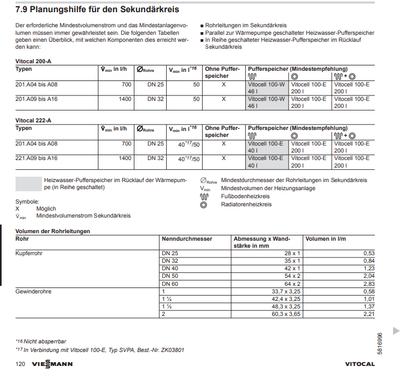

Hallo Virty,
wenn du laut Auslegungsberechnung der FBH auf einen Volumenstrom von über 1400l/h kommst,
würde ich für die Heizung einen 46l Reihenpuffer + Überströmventil nachrüsten lassen und den Juratherm nur noch für WW verwenden.
Jede Art von Kombipuffer ist für eine Wärmepumpe ein schlechte Wahl, egal ob Prall- oder Lochblech.
Die dann unnötige Umwälzpumpe + Mischer soll der Heizungsbauer wieder zurücknehmen und dir das bei den Kosten für den 46l Puffer gutschreiben.
der Pufferkostet vielleicht 500€ das Ventil keine 100€
VG Michael

Hallo Virty,
das sind die Vorgaben und Voraussetzungen:
mit einem 46l Reihenspeicher läuft eine Wärmepumpe effektiver.
Bei einem Parallelpuffer (200l und größer , der getrennt vom WW Speicher ist ) hat immer Mischungsverluste.
Bei einem Kombispeicher hat man die größten Mischungsverluste.
Bei einem Reihenspeicher benötigt man keinen Mischer und zusätzliche Pumpe.
siehe auch
https://ingenieurbuero-heckmann.de/effizienzsteigerung-waermepumpe/
VG Michael

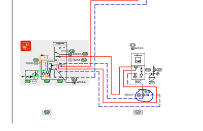

Hallo Virty,
suche dir das Datenblatt von dem neuen Pufferspeicher und versuche dann die Verrohrung mit der Vitocal schematisch darzustellen und hier hochzuladen.
VG Michael
Hallo Michael,
ich habe es mal versucht zu zeichnen. Die Verrohrung zur FriWa und zum Oventrop-Mischer habe ich dabei weggelassen.
Beste Grüße
Virty

Hallo Michael,
für die untere rote Leitung habe ich sogar zwei Absperrventile. Eine die sich direkt unter der Wärmepumpe befindet und etwas weiter ein weiteres Absperrventil in der Nähe vom Pufferspeicher. Vorher zweigt nichts ab, verstehe nicht warum es überhaupt ein Zweites gibt.
Ein 3-Wege-Ventil habe ich keines an der von dir markierten eingezeichnete Stelle. Ist das dann der Grund für das Verhalten der Wärmepumpe bzw. des Speichers?
Ich habe vorhin auch Folgendes noch festgestellt: Warmwasser war bei 49 Grad. Ich komme ca. eine Stunde später und sehe die Wärmepumpe wieder arbeiten. In der Zwischenzeit gab es keine größere Entnahme von Warmwasser. Das Warmwasser lag aber nur noch bei 39 Grad und der untere Sensor zeigte 38 Grad an. Ich vermute die Wärmepumpe wollte wieder nachheizen und hat dabei das warme Wasser oben im Puffer wieder irgendwie durchmischt oder ist einfach direkt reingegangen. Ist das auch ein Hinweis auf das fehlende 3-Wege-Ventil oder ist das interne Umschaltventil womöglich defekt?
Beste Grüße
Virty
also das Problem ist nun gelöst. Es lag am internen 3-Wege-Ventil der Wärmepumpe, das nicht richtig schaltete.
Beste Grüße
Virty
