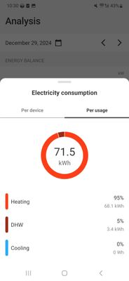

Den tatsächlichen Verbrauch (Verteilung des Verbrauchs auf Heizen u. WW) kannst du dir ja in ViCare unter Analyse ansehen wenn du Stromverbrauch anklickst und dann pro Nutzung auswählst. Wenn da 5 kWh drin stehen würde ich auch sagen zu hoch. Kenne euer Nutzungsverhalten natürlich aber nicht.
Die Leistungsspitzen sind in der Regel ja nur kurzfristig und ergeben in Summe pro Std. keine 5 kWh. Bei mir fährt sie bei WW ohne geräusch. Red. auch kurz auf knapp 5 kWh hoch. In Summe (heute) bei 1x Erwärmung auf Soll 48° = 1 kWh. Speicher mit 200l.

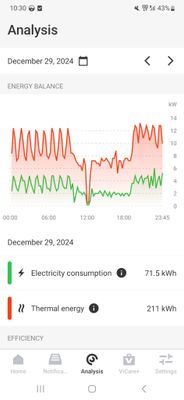

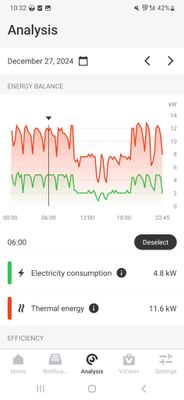

WhatsApp Image 2025-01-01 at 10.30.32.jpegWhatsApp Image 2025-01-01 at 10.31.25 (1).jpegWhatsApp Image 2025-01-01 at 10.32.14.jpegWhatsApp Image 2025-01-01 at 10.30.32 (1).jpeg
Hallo @Kalle999 ich wünsche dir ein frohes neues Jahr. Wie du sehen kannst läuft die Wärmepumpe am 27 Dezember (Außentemperatur von 3 bis -6 Celsius) immer lange Zeit so 45 min am Stück auf 5 kW die Stunde, man kann hier auch sehr genau sehen ab wann der Geräuschreduzierte Betrieb an geht. Für den 29 Dezember ist es auch nochmal aufgeschlüsselt (ergibt für mich auch keinen Sinn, dass das aufwärmen fürs Warmwasser auf 53 Celsius dann vergleichsweise so wenig Strom frisst.) Wir haben einen Kombispeicher mit Frischwasserstation und 3 Heizkreisen (1 HK Fußbodenheizung und 2 HK Heizkörper) falls das irgendwie relevant ist. Es bleibt abzuwarten ob wir die prognostizierten 7 mWh Stromverbrauch einhalten, denke schon aber der Winter ist bis jetzt auch sehr mild.

Ohne Red. Betrieb haut's einen die kWh nur so um die Ohren und selbst mit sind die Spitzen ja nicht weg sondern auch nur abgemildert.
WP macht aktuell nicht wirklich Freude, wenigstens wird die Hütte warm.
Ich komme aufgrund der aktuellen Situation auch zu keiner plausiblen längerfristig funktionierenden Heizkurve und, nachdem sie Ende Juni 24 in Betrieb ging, hab ich natürlich auch keine WP Erfahrungswerte aus vorherigen Winter.
