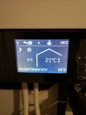

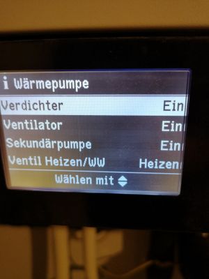

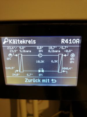

Auf diesen Bildern ist gerade die Wärmepumpe aus. Die Sekundärpumpe ist allerdings auch aus.
Von daher verstehe ich jetzt nicht so ganz, wie du das Heizwasser in die Fußbodenheizung bekommst. Du sagst doch, du hast keinen Pufferspeicher.
In der dritten Spalte steht doch, dass ein Speicher vorhanden ist. Solltemperatur 28°C, Isttemperatur 24°C
Die Sollwerte für die Heizkreise 2 und 3 sind ja krass niedrig. Und du bist sicher, dass ist nicht zu kalt im Haus? 🙂
Kannst du genau die gleichen Bilder noch mal machen, wenn die Wärmepumpe heizt, das würde dann auch noch mal helfen.

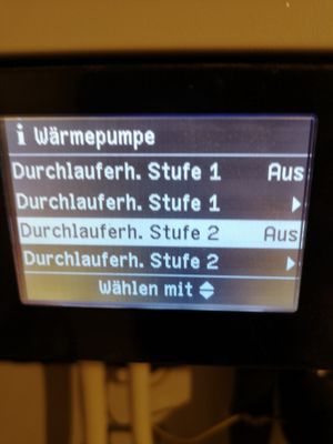

Im Hauptmenu unter Information / Wärmepumpe / kannst du die Betriebszeiten der Durchlauferhitzer Stufe 1 und Stufe 2 ablesen. Diese Stunden würde ich mir mal aufschreiben und am nächsten Tag wieder kontrollieren.
Ich vermute, dass der Durchlauferhitzer unterstützend mitläuft.

Bei Durchlauferhitzer Stufe 1/2 kannst du noch nach rechts gehen. Dort steht dann die Betriebsstunden. Diese würde ich mir mal notieren und am nächsten Tag vergleichen.
Wenn du nur einen Speicher für Trinkwasser hast, dann verstehe ich die Anlagenkonfiguration langsam nicht mehr. Warum steht in der Spalte 2, dass du einen Pufferspeicher hast mit Sollwert 28°C?
Da strengt sich die Wärmepumpe so sehr an (mit 100%) um 33°C Vorlauf zu erzeugen und dann mischt du diese Temperatur wieder herunter auf 29 bzw. 25 herunter. Da verlierst du Effizienz.
Und weil sich die Wärmepumpe so bei 100% quält, vermute ich auch, dass nach x Minuten der Durchlauferhitzer hinzu kommt. (Parameter 7B04 unter Externer Wärmeerzeuger)
Du solltest die 3 Heizkurven aufeinander besser abstimmen, so dass du weniger hohe Temperaturen erzeugst bzw. heruntermischen musst.

Bei Durchlauferhitzer1 steht 3h und bei 2 steht 2h.
Ich schaue morgen Vormittag was dann dort steht.
Was sagt uns das aber?!?!?
Heizkurven aufeunander besser abstimmen, kann ich bestimmt nicht. Ich hoffte, dass bei der Erstinbetriebnahme durch Viessmann alles richtig eingestellt wurde. Aber da scheint wohl doch mehr nicht stimmen.

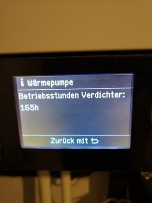

Also wenn da nur 2h und 3h stehen, dann war der Durchlauferhitzer in 3% der Betriebszeit bisher in Betrieb. Das ist schon mal ok, es hätte ja auch schlimmer sein können.
Das heißt aber auch, dass du wirklich so viel Wärme-Energie benötigst. Jetzt geht es also noch darum
