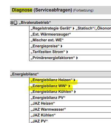

Könntest du dir über 24 h Stunden mehrmals den Stromverbrauch der WP notieren
und im Diagnosemenü folgende Daten abfragen und notieren
Und abschätzen wie viel WW in der Zeit verbraucht wurde.

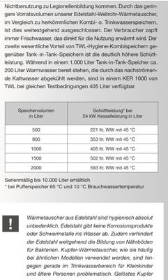

Kann das Problem an den beiden Speicher liegen, die laut Datenblatt Speicher für Hochtemperaturheizungen sind und Wärmepumpen die benötigte Leistung nicht aufbringen können?
Das glaube ich nicht.
Evtl hätte eine Frischwasserstation nicht die 51 Grad gebraucht, sondern nur 48 Grad um Wasser mit 42 Grad aus dem Wasserhahn zu bekommen.

im Diagnosemenü werden auch die Betriebsstunden des Heizstabs (2 Stufen) protokolliert, sofern der von der Vitocal angesteuert wird!
Diese Betriebsstunden des Heizstabs pro Tag könntest du auch notieren und ob an dem Tag der Holzofen lief.
