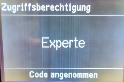

@NicoH,
wieso geht bei Dir der PIN für die Codierebene 2 nicht?
Du hast doch auch eine Regelung Vitotronic 200 Typ WO1C bei Vitocal 222-G (B-Serie)!
Ich selber habe ja die Vitocal 333-G (B-Serie) mit Vitotronic 200 Typ WO1C Regelung und da funktioniert der Code.
Ggf. machst du bei der Eingabe was falsch?
Erst Codierebene 1 aktivieren mit "OK" und Menü Taste
Dann Mit "OK und "Zurück" die Codierebene 2 PIN aufrufen
Diese dann mit den Pfeiltasten hoch/runter Ziffer für Ziffer auswählen und mit rechter Pfeiltaste weiter zur nächsten Ziffer springen, bis alle eingegeben sind. Am Ende die "OK" Taste drücken:
Dann sollte da stehen:
Dann ins Codierebene 2 Menü wechseln und dann unter Interne Hydraulik die Parameter 7341 - 7343 prüfen:
Diese sind im Auslieferungszustand ALZ übrigens 85% wie zu sehen.
Warum sind die bei Dir 10%, 100% und nochmal 100%?
Das könnte auch das Taken verursachen, dass die Pumpen einfach auf voller Leistung laufen (Mehr Energie) und so im Heizkreis die Wärme zu schnell abgeführt wird. (Schnellere neue Heizanforderung).
Ich würde die erstmal auf 85% runter stellen, wie im Auslieferungszustand und beobachten.

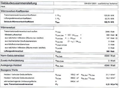

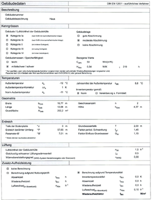

ich habe die Auslegungsberechnung für die Fußbodenheizung gefunden. Anbei die Unterlagen, vielleicht findet ja einer von euch einen Fehler oder falsche Annahme. Leider widerspricht das den Werten aus den Berechnungen für den Energieausweis. Die Werte des Energieausweises stimmen aber ziemlich gut mit der Realität überein.
Vielen Dank für eure Hilfe und noch einen schönen Sonntag.

Die Dokumente von Dir passen relativ gut zu meiner ersten groben “Daumen mal Pi” Einschätzung - siehe Post vom 25.08.
Die ca. 9100 kwh / Jahr an Wärmeenergiebedarf, passen somit gut zu den 4,9 kW an der vorausberechneten Auslegung der Heizlast.
Bis zu diesem Punkt ist somit das Ganze noch in Ordnung.
Die WP Leistung sollte für den optimalen Bivalenzbetrieb auf ca. 80% dieser Heizlast ausgelegt werden.
Was in Deinem Fall eine optimale WP-Nennleistung (für die kalten Tage im Winter) von 3,9 kW bedeuten würde.
Die bei Dir eingebaute WP Nennleistung mit 5,7kW ist selbst für die kalten Tage im Winter um ca. 46% zu stark.
Verschärfend kommt dazu, das Die bei Dir eingebaute WP ihre Leistung nicht modulieren kann, und somit in den wärmeren Tagen (Übergangszeit etc.) die Leistung nicht entsprechend reduzieren kann. Die von Haus aus vorhandene Überdimensionierung wirkt sich somit noch viel stärker aus……
Das Problem ist meiner Meinung nach nur so zu beheben, das die WP z.b. auf eine Modulierende 300G 301.C06 mit einem getrennten BW-Speicher getauscht wird, die kann ihre Leistung bis auf 1,7kW runter regeln, und wird dann somit auch nicht mehr derart stark takten.
Da es sich hier eindeutig um einen Auslegungsfehler handelt, ist das eine Sache von Gewährleistung.
