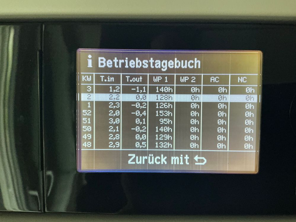

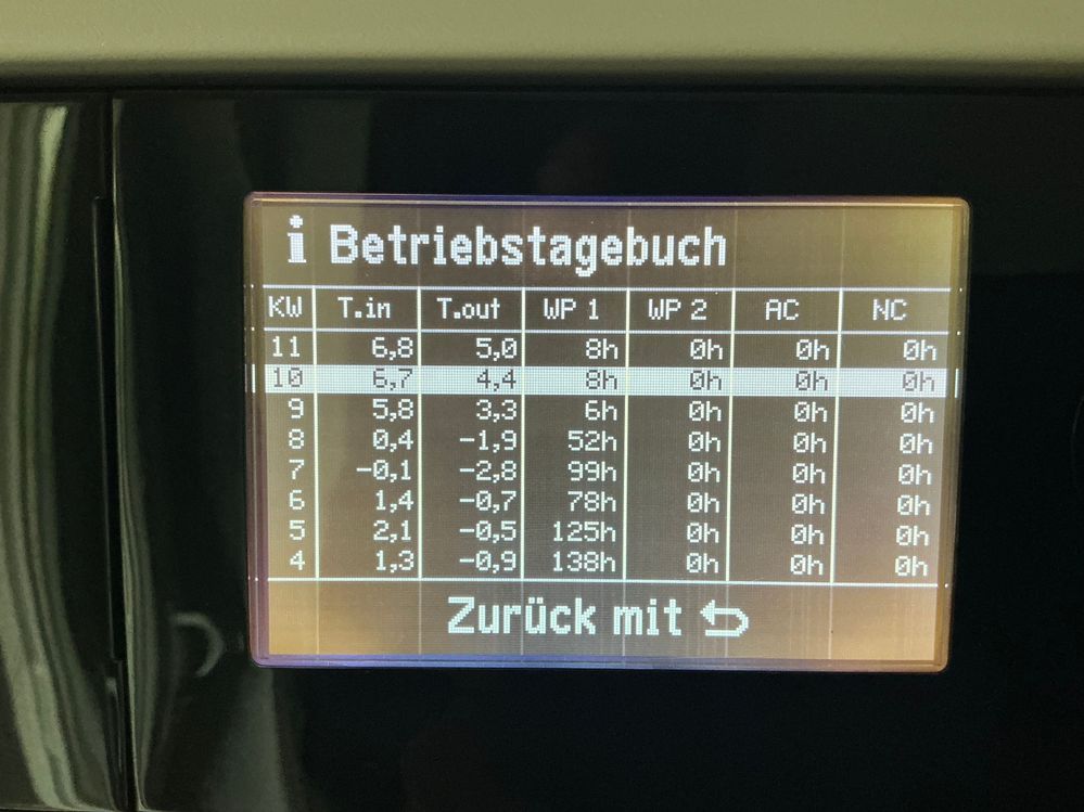

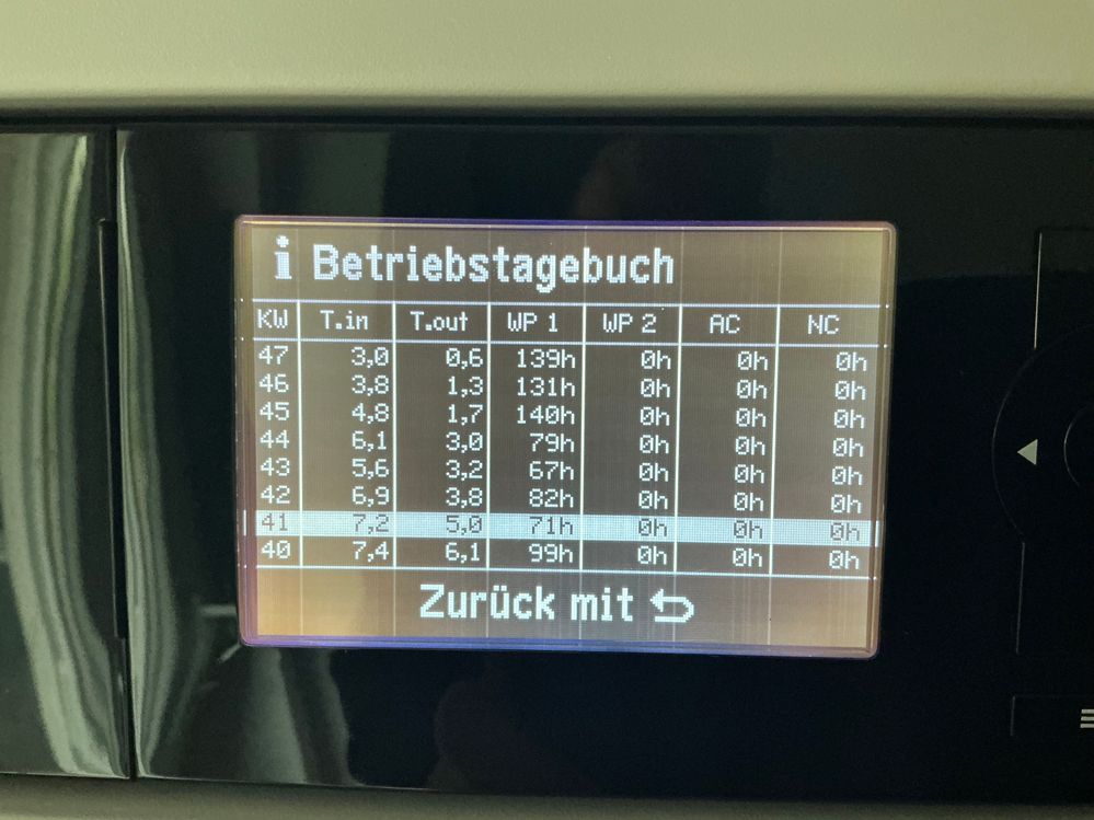

Die Meldung Niederdruck kommt, wenn sich die Primärtemperatur zu lange in einem zu niedrigen Bereich befindet. Mach einmal ein paar Bilder von jeder Seite der Anlagenübersicht, wenn die Anlage läuft. Du gelangst dorthin, indem du die "?"-Taste für ca. 4 Sek. gedrückt hältst.
Sehr gern. Ich füge die Bilder einmal bei und würde mich über eine weitere Rückmeldung freuen.
Das sieht aktuell gut aus. Hier empfehle ich dir, wenn die Meldung erneut auftritt, dann noch einmal die Primärtemperaturen zu beobachten.
Vielen Dank. Wo finde ich denn diese Angaben und wie sollten die Werte idealerweise sein? Wenn diese abweichen, was könnte dann die Ursache sein?
Diese sind in der Anlagenübersicht auf der ersten Seit ein der ersten Spalte und davon die unteren beiden Zahlen. In deinem letzten Bild waren das 6 und 5 °C. Die Meldung kann auftreten, wenn die Primärtemperatur dauerhaft unter 2°C liegt oder kurzzeitig unter -3°C.
