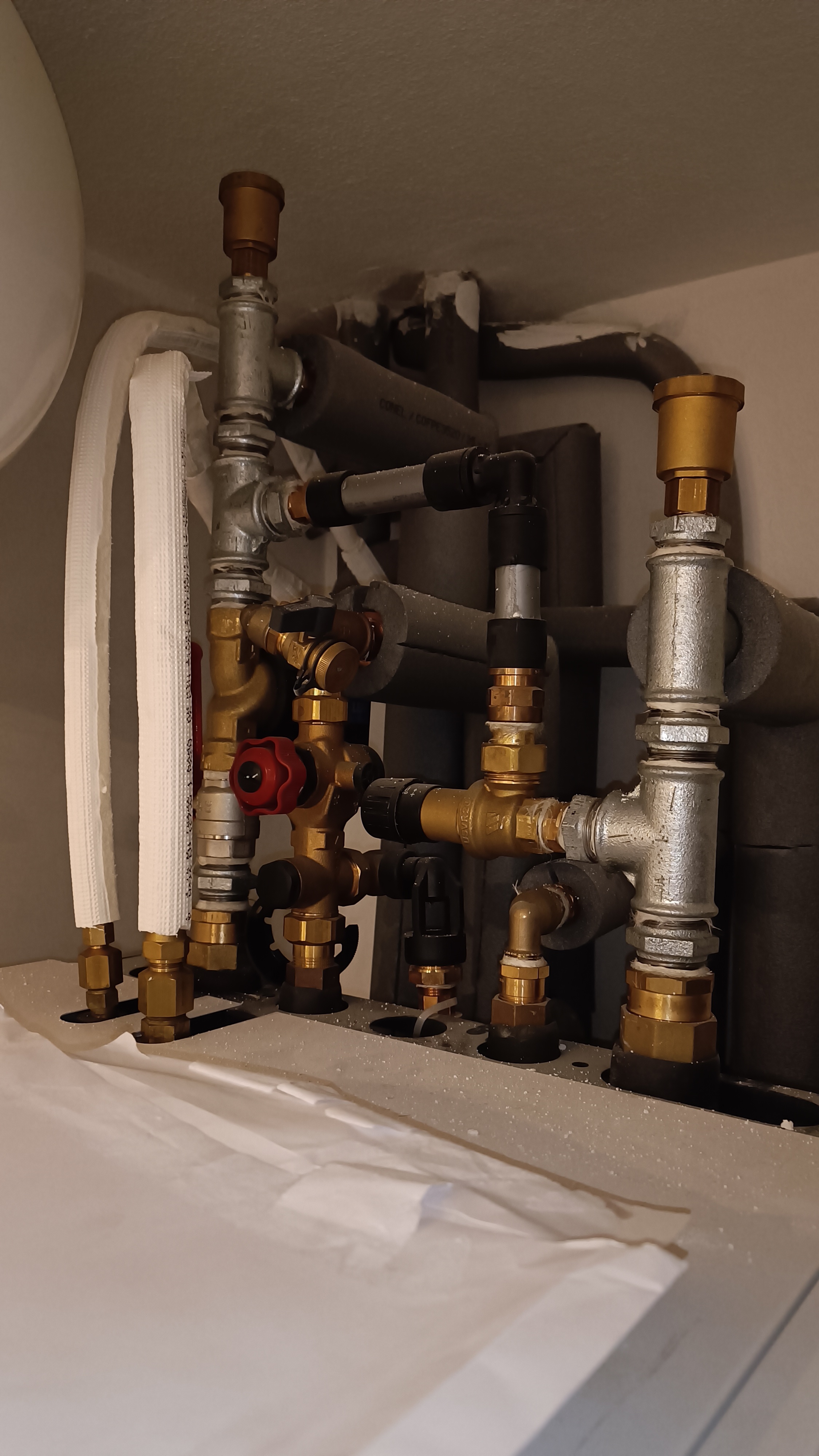

Hallo an alle,
Ich habe jetzt meine Heizkreisverteiler geprüft und habe kein ÜSV gefunden. Auch an der Heizung selbst hab ich jetzt keines gesehen, aber vllt bin ich auch blind.
Anbei Mal zwei Bilder von den Anschlüssen an der Vitocal selbst
Bei mir war halt im Flowmeter vieles auf nur Max 1l oder auch halt 0,25l.
Man sagte mir mal, das die WP mindestens nen Durchfluss von (glaube) 1200L bzw 1400L braucht. Dementsprechend bin ich davon ausgegangen, alle Flowmeter auf 2,5l, ÜSV zu und würde bei 12 Heizkreisen über die geforderte Durchflussmenge kommen.
Völlige Verwirrung ^^
