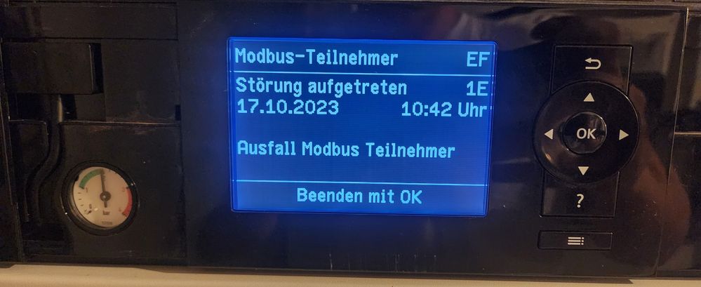

Hallo Experten,
unsere Wärmepumpe funktioniert seit zwei Tagen nicht mehr, das Problem ist plötzlich nachts aufgetreten.
Derzeit haben wir weder Heizleistung noch Warmwasser.
20231017_141152.jpg20231017_141220.jpg20231017_141235.jpg20231017_141344.jpg20231017_141355.jpg20231017_141437.jpg20231017_141808.jpg

Hallo Tobias,
hier muss die Kommunikationsleitung zur Außeneinheit geprüft werden. Am besten setzt du dich diesbezüglich mit deinem Fachbetrieb in Verbindung.
@Flo_Schneider Vielen Dank für Deine rasche Antwort.
Gestern habe ich entdeckt, dass die Sicherung vom Verdichter draußen war. Könnte das mit dem Problem in Verbindung stehen?

Wenn die Sicherung draußen war, passt dies in jedem Fall zur Fehlermeldung.
Dein Fachbetrieb soll sich dazu mit der für ihn zuständigen Verkaufsniederlassung in Verbindung setzen.
Das Problem konnte gelöst werden, allerdings erst durch den Einsatz eines Elektrikers.
Das Problem war eine durchgebrannte Sicherung in der Außeneinheit: "Sicherung Kältekreisregler T 6,3 A".
