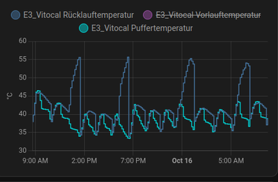

Ich habe das Takten und die dazugehörige Temperaturen einmal aufgezeichnet:
Für mich taktet die Vitocal (oben in Gelb) zu oft, besser wäre eine niedrige Modulierung, sollte ich den Gas Preis erhöhen damit Warmwasser auch von der Vitocal zubereitet wird und es dadurch zu wenigeren Takten kommt? So wie ich das sehe, kann nur die Vitocal laufen oder die Gas und nicht beide zur selben Zeit.
Aber das starke verdichten geht wahrscheinlich auch auf die Lebensdauer.
Was habe ich für Möglichkeiten die Taktrate zu reduzieren? Ich habe heute früh die Steigung um 4 erhöht, seitdem die Anlage länger, eigentlich nur deshalb weil mein Außensensor noch nicht in einer ordentlichen höhe montiert ist, daher ungefähr 4-5°C zuviel anzeigt.

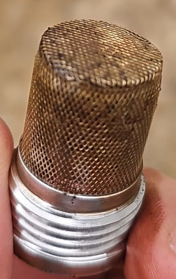

Hallo, anbei ein Link von einem Video, da kann man auch sehen, wie der Filter gereinigt wird, ist tatsächlich sehr einfach selber zu machen. Wir haben das in der ersten 4 Monaten jetzt 4 mal bei unserer 250-AH selber gemacht, nun ist der Volumenstrom stabil.

Bilder vor der Reinigung. Also ich weiß nicht sieht nicht sehr blockierend aus. Wurde jetzt sauber gemacht.
Doch, das war bei uns ähnlich verschmutzt, als die Anlage im November 23 verriegelt hatte. Das bischen reicht schon aus um den Volumenstrom zu bremsen.

Da der Termin erst im Sommer zu Stande kam, wurde mir aber als Lösungsvorschlag ein Pufferspeicher nahegelegt. Eine Alternativmöglichkeit gab es für mich nicht, da ich nicht erwarten kann, dass Viessmann hier die Software verbessert um z.B. die Mindestlaufzeit oder die Hysterie einstellbar zu machen, habe ich mich entschlossen auf einen Pufferspeicher umzurüsten, desweiteren habe ich auch keine Möglichkeit vom Gesetzgeber her, den Mietern vorzuschreiben, Ihre Heizkörpertermostate aufzudrehen bzw. abzuschrauben um niedrige Temperaturen zu fahren und den Volumenstrom zu erhöhen. Hier ist man leider sogar verpflichtet Thermostate zur Einzelraumsteuerung zu verbauen, also noch einen Punkt für den Puffer.
Hier das erste Fazit in der neuen Heizsaison, die Intervalle sind immer noch sehr häufig (gerne immer noch Hysterie einstellbar machen!) Jedoch sind die Intervalle nun mit oft 34 Minuten dreimal so lange. Optimal sieht anders aus und ich würde mir eigentlich mehr erwarten. Man könnte hier sehr viel "Tunen", z.b. höhere Temperaturen fahren oder mit Mischer die Vorlauftemperatur begrenzen um länger vom höheren Temperatur Pufferspeicher zu bedienen, so handhabe ich das mit meiner alten Erdwärmepumpe aus 2006, dort kann man richtig viel konfigurieren! Es gäbe viele Möglichkeiten, leider habe ich keine zur Auswahl.
Auf Jedenfall musste man die Heizkurve etwas erhöhen, für Vorschläge bin ich offen!
