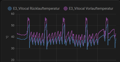

Ich habe das Takten und die dazugehörige Temperaturen einmal aufgezeichnet:
Für mich taktet die Vitocal (oben in Gelb) zu oft, besser wäre eine niedrige Modulierung, sollte ich den Gas Preis erhöhen damit Warmwasser auch von der Vitocal zubereitet wird und es dadurch zu wenigeren Takten kommt? So wie ich das sehe, kann nur die Vitocal laufen oder die Gas und nicht beide zur selben Zeit.
Aber das starke verdichten geht wahrscheinlich auch auf die Lebensdauer.
Was habe ich für Möglichkeiten die Taktrate zu reduzieren? Ich habe heute früh die Steigung um 4 erhöht, seitdem die Anlage länger, eigentlich nur deshalb weil mein Außensensor noch nicht in einer ordentlichen höhe montiert ist, daher ungefähr 4-5°C zuviel anzeigt.

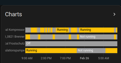

Es gibt Tage, an der läuft die Vitocal 9 Stunden auf niedriger Modulation durch, was man in der ersten Zeile in Gelb sehen kann, wird lediglich durch die Warmwasserzubereitung des Gasbrenners unterbrochen:
Was an sich sehr gut ist, aber leider gibt auch Tage wie heute, bei der sie die ganze Zeit in kurzen intervallen taktet.
An so einem Takt tag sieht es so aus:
Die Frage ist, was kann man tun, um das Takten hier zu vermeiden, die Heizintervalle größer auszudehnen. Leider sieht man nirgends über die Viesmann API (in der app schon gar nicht) ob er gerade abtaut oder nicht (Frostschutz ist ja scheinbar was anderes).
Hier müsste man meines Erachtens mit der Hysterese spielen, welche man als Anlagenbesitzer ja nicht einstellen darf!!!! (Frechheit!)

Ich habe die Kurve auf 1,1 und 4 Steigung runter, und sehe wieder einen 8 minuten Takt und einen 4:30min takt:

jetzt habe ich wieder 8minuten lang Takt (in gelb oben, unten die jeweiligen vor/rücklauf temp).:
