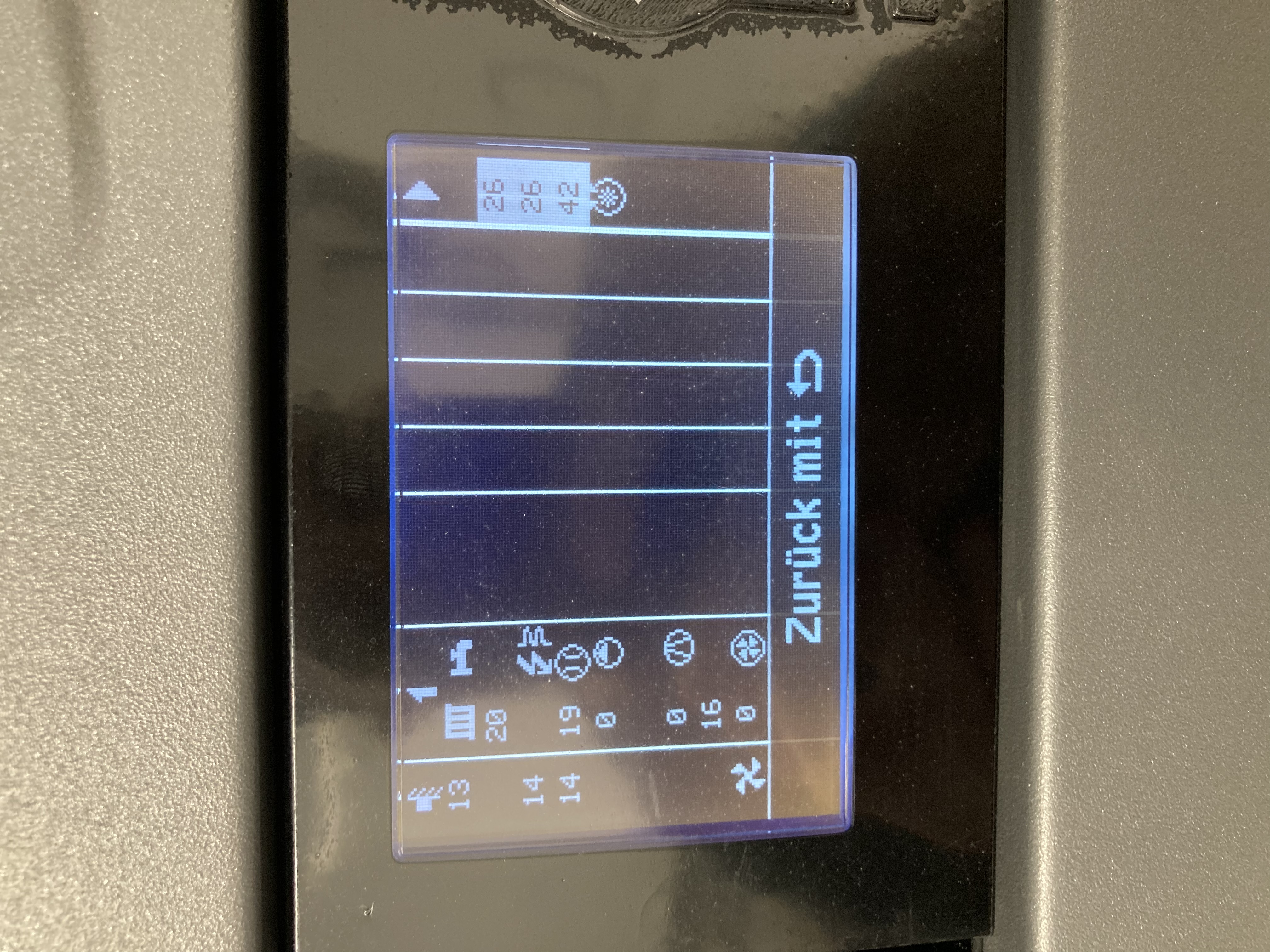

Mach mal folgendes. Wenn die Anlage wieder nicht startet, obwohl du für dich sagst, eigentlich müsste sie laufen, dann gehst du in die Anlagenübersicht und machst von jeder Seite ein Bild. Du gelangst dorthin, indem du die "?"-Taste für ca. 4 Sekunden gedrückt hältst.
@Flo_Schneider  jetzt würde ich sagen müsste sie eigentlich mal anspringen da der Vorlauf von 19 Grad ja das Haus eher runter kühlt.
@Flo_Schneider und so sieht es jetzt ein paar Stunden später aus
Deine Anlage startet nach der Puffertemperatur und zwar dann, wenn der Sollwert um 5K unterschritten wurde. Über den Parameter 7209 kannst du die Ausschalt- und 7203 die Einschalthysterese anpassen.
