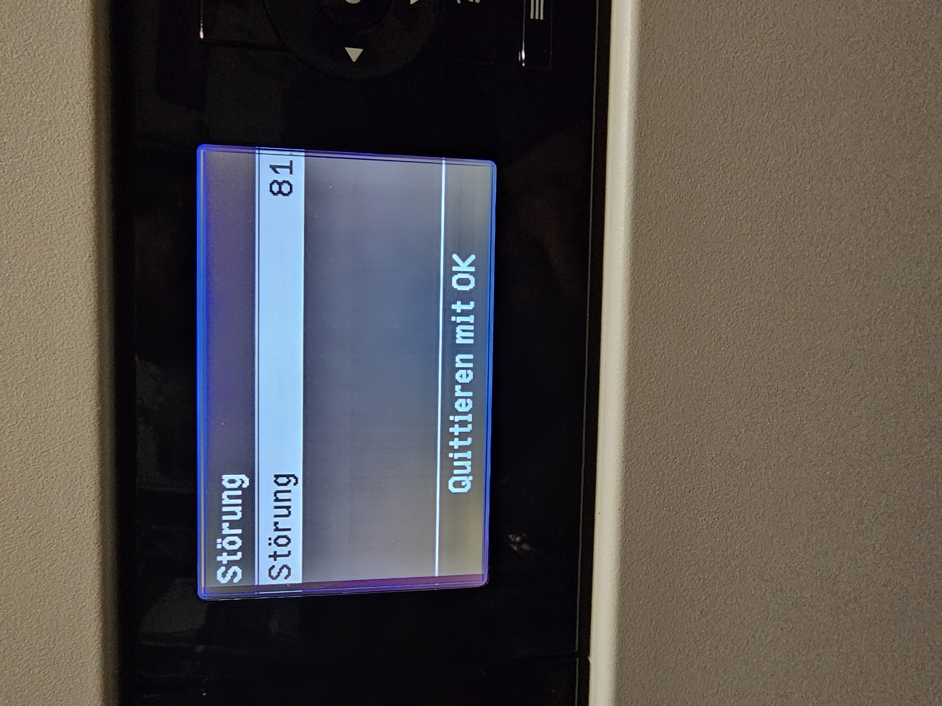

7377462201347120. Es tritt täglich die Fehlermeldung 81 auf, in der Viessmann app taucht es nicht auf. Die Anlage ist erst ein Jahr alt, wenn ich den Fehler nicht "resette" läuft die Heizung nicht und das Haus bleibt kalt. Das ist bei einer neuen und teuren Heizung kein Zustand. Bitte um Rückmeldung und eine Lösung.

wo taucht denn die Fehlermeldung auf, im Kältekreisregler oder in der normalen Meldungshistorie?
  • bin Heizungstechnisch ein Laie, also auf dem Display.
