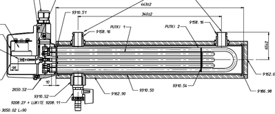

Eine Montageanleitung habe ich nicht für dich aber eine Produktzeichnung.

Erstmal danke. Ich schaue es mir gemeinsam mit meinem Heizungsbauer an.
