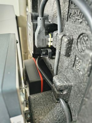

Auf diesen Bildern ist der Mischer sichtbar.  Und da macht natürlich eine zweite Heizkurve auch Sinn. Zumindest dann,wenn der gemischte Heizkreis eine tiefere Temperatur erfordert.
Man sollte aber beachten,dass HK1 ( ungemischt) mindestens so hoch erwärmt wird wie HK2( gemischt). Anders ausgedrückt: HK 2 ist abhängig von HK 1. Aber nie umgekehrt.

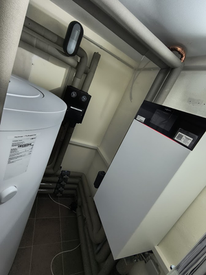

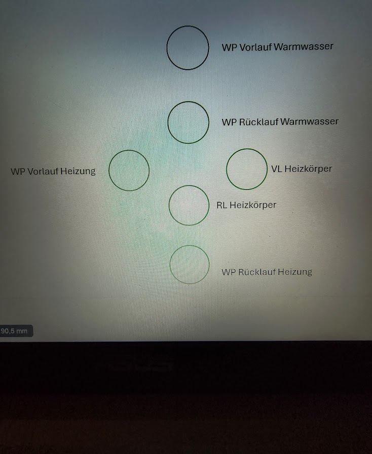

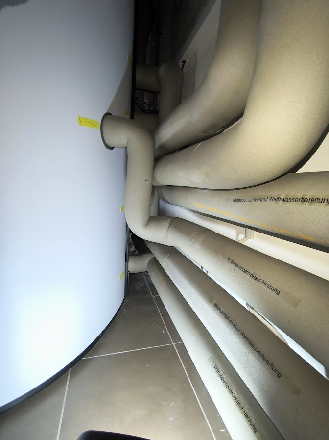

Darauf ist leider nicht zu.erkennen,wie der Speicher eingebunden ist.
Hallo Franky. Ich versuch's mal: Der Speicher ist ein Vitocell120-E
Ist das aussagekräftig genug?
Viele Grüße Peter
Die Bilder helfen nicht weiter.
Macht aber nix. Da ich an der PumpenGruppe keinen Mischer sehen kann,ist eine zweite Heizkurve Nonsens.
