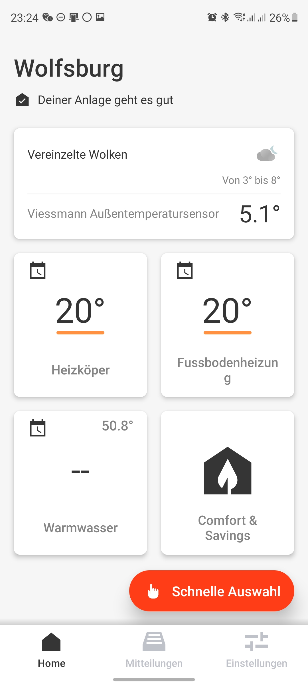

Nun ist das so. Ab und An. Seit heute 15 Uhr mittags (4 mal) waren die Heizkreispumpen einfach aus, eine Warmwasseraufbereitung fand nicht statt bzw. das Wasser war aufgeheizt. Bis zum Totalsausfall liefen die immer, wenn kein WW aufbereitet wurde.
Inneneinheit aus und wieder an. Pumpen laufen wieder
Aktortest angewählt; Pumpenlaufen an. Aktortest abgewählt; Pumpen bleiben an.
Voreingestellt Werte:
Temp HK1: 20 Grad (24/7 Normalbetrieb ohne Reduzierung)
Temp HK2: 20 Grad (24/7 Normalbetrieb ohne Reduzierung)
HK 2 ist mit Mischer
Heizpufferspeicher steht auf Normal (24/7)
Außentemperatur 5,1 Grad
Heizkurven: 04; -1
