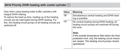

Ich wäre total dankbar, wenn mir jemand einen Hinweis geben könnte wo ich die Einstellung zur Deaktivierung der Heizkreispumpe während der WW-Bereitung finden kann. Auch für zusätzliche Tipps zur Optimierung nehme ich gerne an!

Kann es sein der 6016 Parameter sein?
Sorry, habe auf die Schnelle nur das englische Manual gefunden.

Besten Dank @mbauer666, das war der richtige Parameter!
