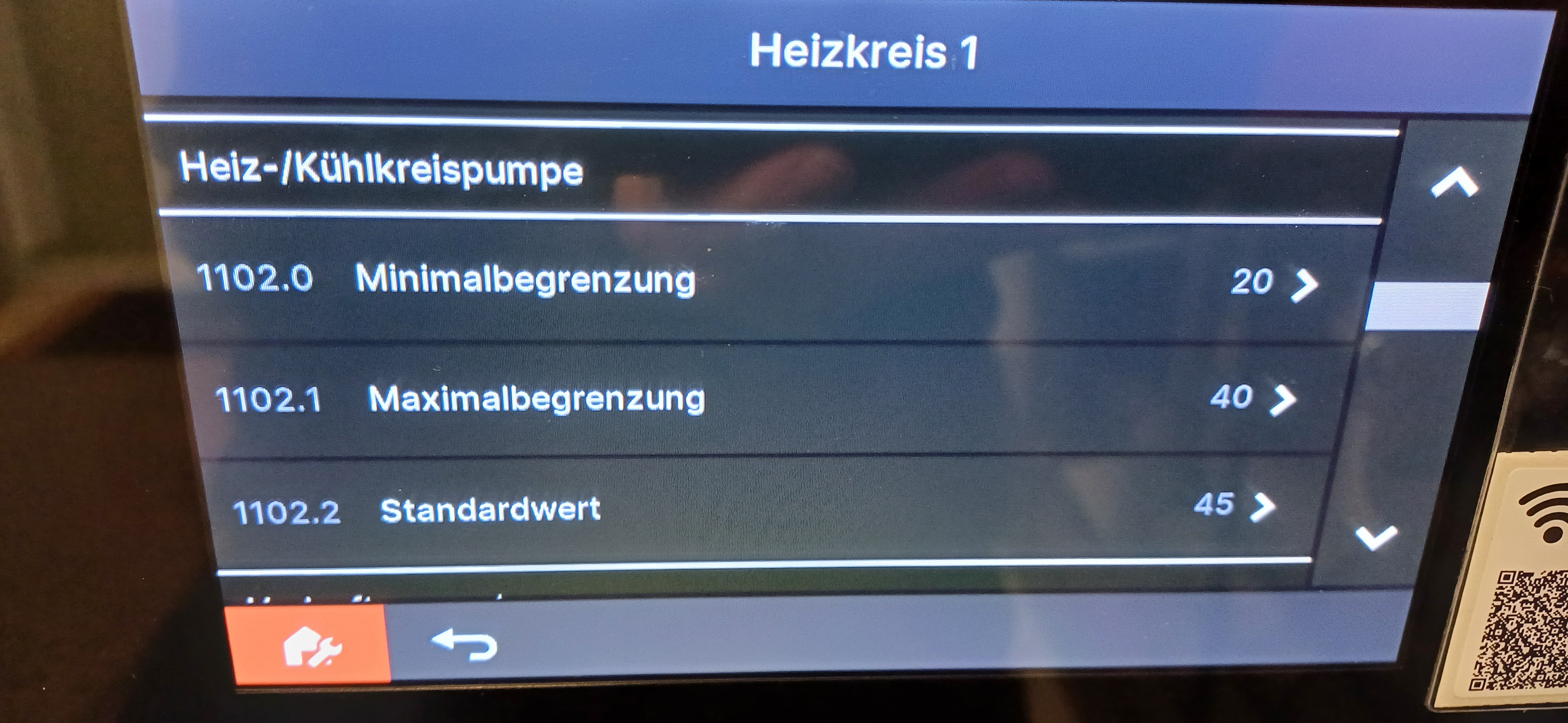

Danke Andreas,
wo kann ich die Softwareversion einsehen, denn wenn ich durchs Menü blättere, kann ich leider nichts finden?
Zudem kann ich im Service Menü die Auswahl von deinem Photo nicht finden. Bei mir sieht es so aus:

die SW-Version unter Service ( Passwort viservice ) / erkannte Geräte / HPMU Führungsgerät steht die SW-Version.
Die WP 250-A hat nur 1 Pumpe, die je nach Einstellung des 3/4 Wege-Ventils die Heizkörper mit heißem Wasser versorgt, Warmwasser (Trinkwasser) im Standspeicher aufheizt oder das Außengerät abtaut. Eine mechanische Einstellung der Pumpendrehzahl an der Pumpe selbst ist hier nicht vorhanden.
Das Rauschen hatten wir übrigens auch und haben ebenfalls die Pumpenleistung im Servicemenu ( im Beisein der Fachfirma ) soweit reduziert, bis Ruhe war. Aber bitte nur soweit runter regeln, dass der Abtauvorgang noch mind. ca. 1200 L/Std. hat! Beim WW-Erzeugen sind das dann ungefähr 1300 L/Std. Das kannst du unter https://viguide.viessmann.com/home nachsehen, nachdem du dich dort angemeldet hast.

Hast noch sonstige Probleme mit der Wärmepumpe?
So kommst ins Untermenü
Links oben das Symbol mit den drei Strichen auswählen,
dann ganz links scrollen,
Dann service,
Pw viservice eingeben
Erkannte Geräte
Dann SW Version ablesen
Xx. Xxx. 2404.xxx steht bei mir
Software Version 2404 ist hier installiert, dürfte die neuste Version sein.
