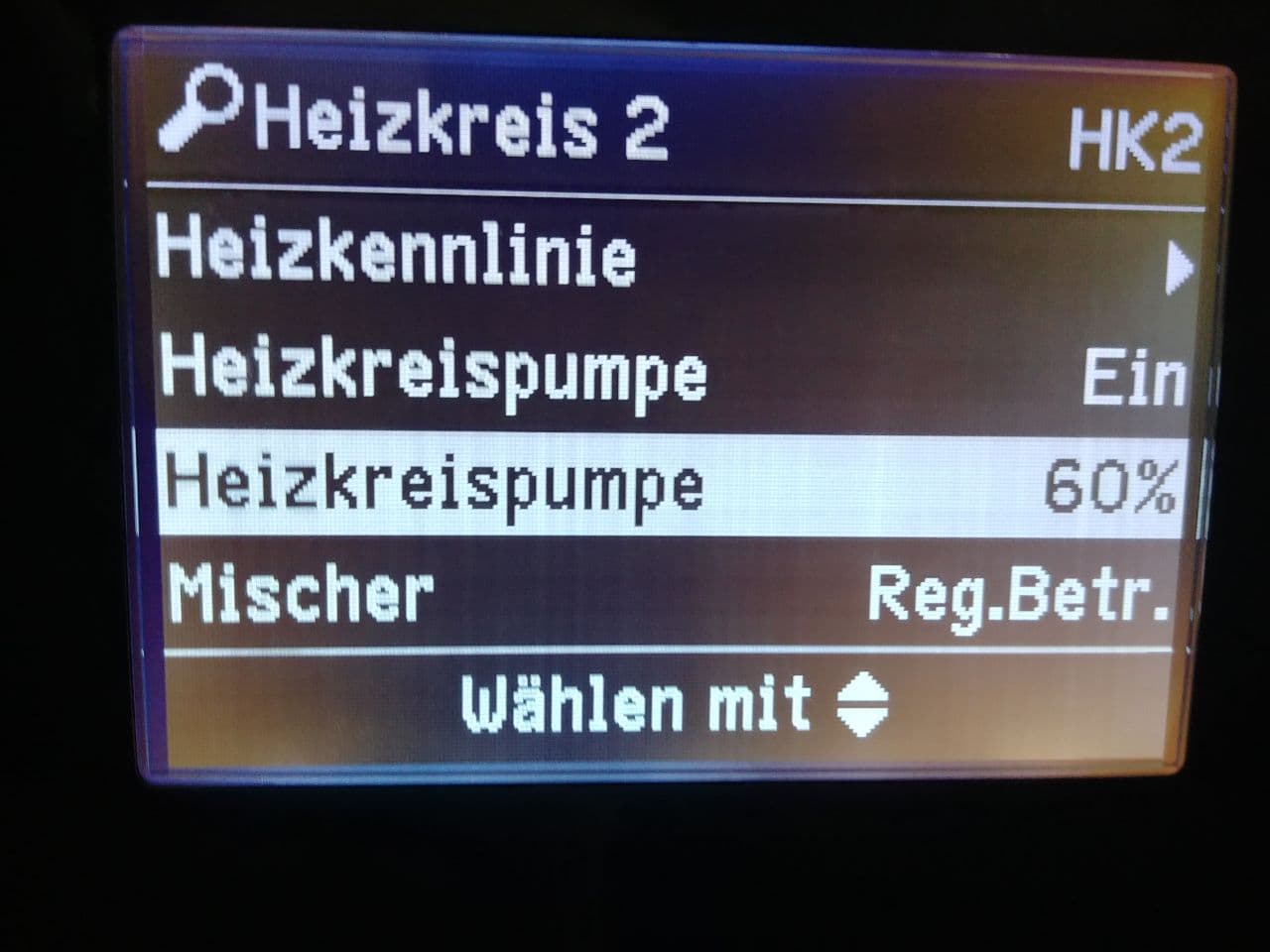

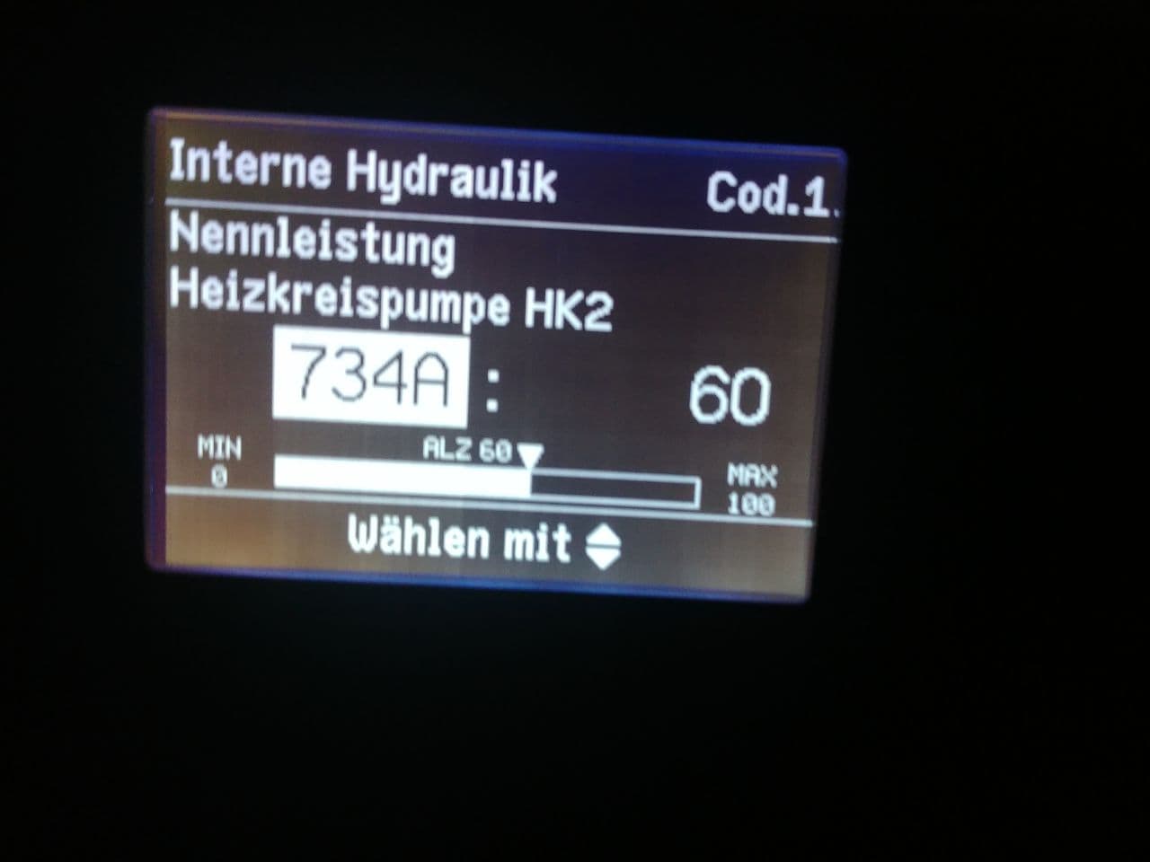

kurze Frage: Mir ist aufgefallen, dass bei der Info zum HK2 bei mir steht "Heizkreispumpe 60%". (siehe Fotos im Anhang) Meine Heizkreispumpe kann nicht gesteuert werden, die hat nur on oder off. Beim HK3 gibt es keinen Eintrag zu "Heizkreispumpe x%". Ist hier beim HK2 etwas falsch eingestellt? Warum denkt die WP die Pumpe des HK2 regeln zu können? (bzw. geregelt wird nicht, es steht immer 60% da)
Zum System: Habe Warmwasser und zwei Heizkreise über zwei externe Pumpen-/Mischer Gruppen gesteuert mit 200L Puffer. Pumpen können nur on oder off. Mischer funktionieren.

Hallo Niko,
das ist einfach nur der Auslieferzustand, falls eine Bus-Pumpe angeschlossen ist. Wenn sie nicht Bus-fähig ist, kann sie auch nicht drehzahlgeregelt gesteuert werden.
