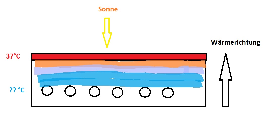

Im Winter wird ja durch die Heizschlangen im Boden der Estrich erwärmt, und die Wärme Steigt durch den Estrich nach oben an die Oberfläche des Boden. (Wärmeleitung von warm in Richtung kalt)
Im Sommer wird der Boden außen von der Sonne erwärmt, auch hier wird die Wärme von warm in Richtung kalt geleitet, steigt jedoch dann in der Nacht wieder nach oben auf, da ja hier dann "kalt" außen ist.
Jetzt stellt sich die Frage, ob die Erwärmungszeit des Fußbodens durch die Sonne überhaupt lange genug ist, das die Wärme durch Wärmeleitung von der Oberfläche, bis runter zu den Heizschlangen vordringen kann......
Ist die Erwärmungsdauer zu kurz, ist zwar die Oberfläche des Boden warm, doch die Heizschlangen im Estrich merken dann nichts davon, und können in Folge nichts transportieren........
Das jedoch könntest vorher testen: Wenn die Sonne einen Tag mal den Boden gut erwärmt, die Temperatur an der Fußbodenoberfläche messen, dann die Sekundärpumpe "händisch" zb. für die 30 Minuten starten, und an den FBH Leitungen vom OG dann mit einem Thermometer dabei messen, wie hoch die Temperatur in den Leitungen dann überhaupt nach dem Pumpenstart ansteigt. Dann bekommst ein Gefühl, wie hoch im Estrich ungefähr das Temperaturgefälle zwischen Oberfläche und Estrichtemperatur in der Nähe der Leitungen ist....
