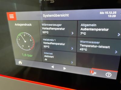

 Hier sind die System Daten

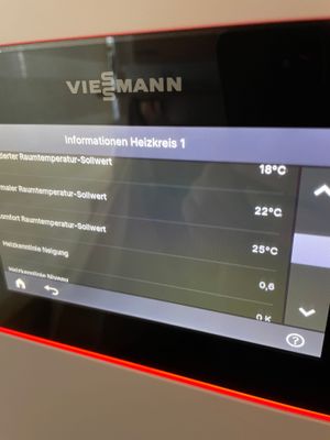

 Hier ist die Heizkennlinie

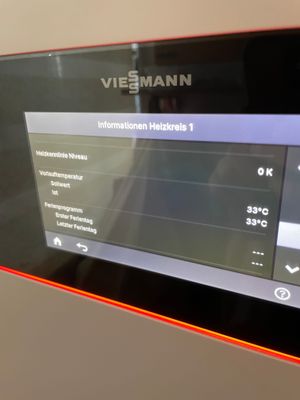

Wenn du auf Heizkreis 1 klickst und nach unten scrollst kommt ein Vorlauf Sollwert und Istwert. Welche Werte stehen hier. Aktuell stehen da 33° - ist das die gewünschte VL Temperatur.

 Hier sind die Daten
Für Heizkörper relativ niedrig, siehst ja selber welche VL Temperatur bei welchen Außentemperaturen.
Lass die Neigung mal bei 0,6 und gehe mit dem Niveau auf 6.
Dann solltest du relativ schnell Veränderung an Heizkörpern merken.
