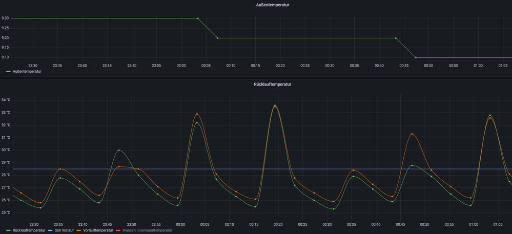

Mein aktuelles Problem war zuletzt, das meine Wärmepumpe bei 9°C meiner Meinung nach zu häufig in den passive-defrost wechselt, obwohl die Wärme abgenommen wurde und ich den Abschaltpunkt noch nicht erreicht habe.
Das habe ich aber ebenfalls in dem anderen Beitrag beschrieben.

Was mich aktuell noch stört, ist das die WP bei 8-9°C relativ häufig in den Passiv-Dorfrost geht und mir somit die Starts hoch treibt.
Bei ~5°C geht die WP häufig erstmal aus, wenn sie wegen dem Defrost die Leistung hochnimmt, da der RL Schlagartig kalt ist und es anschließend zu einem kurzen Überschwinger kommt.
Gibt es einen Parameter für die Verzögerungszeit oder Glättung von dem RL?
Edit: Ich habe von gestern Abend 22 Uhr bis jetzt 10 Uhr 11 Abschaltung wegen Passive-Defrost

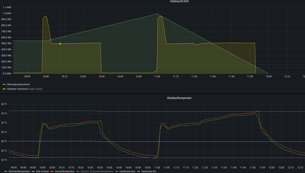

Hier mal mein "passiv-defrost-problem" - hat sich über den gesamten Tag gezogen:

Hi CBR, das sieht 'ungesund' aus. Die Pumpe würde eigentlich viel länger brauchen, um 'oben' anzustoßen. Zumindest nachts bei kühleren Temeperaturen wären die Takte deutlich länger. Wahrscheinlich 2h oder die VLT würde sich knapp unterhalb der oberen Abschalttemperatur einpendeln. Aber dann wird es Dir zu warm im Haus werden 😉
Bei uns stehen unter 5047 = 350 (35°C!). (Danke Torga) Das hat aber VS so eingestellt, da war ich nicht dran. Logisch, daß da bei uns auch keione passive / natürliche Abtauung einsetzt. Stell das doch mal um.
Was mich wundert, das ist Deine geringe Spreizung, also VLT - RLT. Hast Du den richtigen Datenpunkt für die RLT genommen, es gibt in der API zwei VLT Werte (Ich glaube einer von der Außeneinheit und einer von innen). Die liegen bei uns auch so 0.3K auseinander. Hast Du aus Versehjen, die zwei VLT Werte genommen?

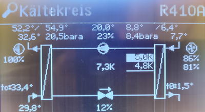

Mache bitte ein Foto des Kältekreisreglers während der Heizphase. Dann kann man genau sehen, welche Werte VT und RT haben.

Hallo @CBR35,
laut deinem Foto des Kältekreises ist VT = 32,6 und RT= 29,8.

Bei den aktuellen 7°C Außentemperatur läuft der Verdichter auf 23% durch und schaltet nach 1-2 Stunden ab weil ich ich meine obere Abschaltschwelle (Soll + 6,5°K) erreicht habe.
Bei der originalen Abschaltschwelle mit +4°K wäre die Abschaltung bereits nach 15 - 20 Minuten
Durch meine große Hysterese habe ich die Starts auch deutlich herunter bekommen.
Evl. würde die RL-Steuerung aber dann doch Sinn ergeben, wenn ich dann die Hysterese wieder etwas verkleinern kann.

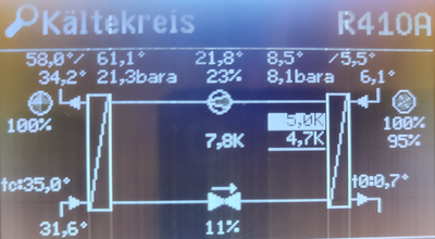

Kann mir jemand die Anzeige von dem Kältekreis kurz erklären?
Habe nur einen älteren Beitrag mit anderen Werten im Forum gefunden.
Ich habe
31,6°C RL
34,2°C VL
100°C Heizkreispumpe
23% Verdichter
11% Expansionsventil
Wir verwenden Home Assistant in Verbindung mit Vitoconnect. Die Werte für RT und VT bekommt man mit der kostenlosen Version.
Die Beschreibung des Kältekreises findet man in der Serviceanleitung Vitotronic.
