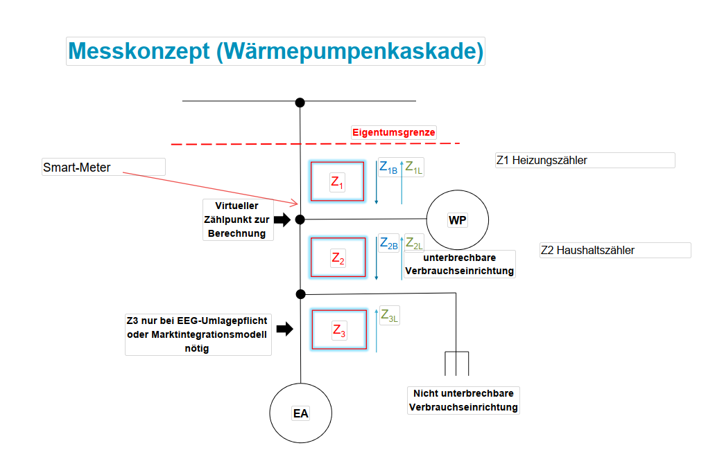

Habe mich bei unserem regionalen Netzbetreiber informiert und es gibt für die Kombination PV / WP durchaus möglichkeiten hier den Eigenstromverbrauch durch die WP und Smart Grid zu nutzen.
Hier wird das sogenannte Messkonzept Wärmepumpenkaskade eingesetzt.
dies sollte jedoch auch mit dem Stromlieferanten geklärt werden, ob er dies auch abbilden kann.
Zur Erklärung:
Z1 ist der Heizungszähler
Z2 ist der Haushaltszähler
Z3 ist erst ab 30kWh notwendig
die Differenz zwischen Z1 und Z2 ist der WP-Verbrauch, die EVU-Sperre wird von Z1 ausgelöst, somit ist die WP-Gesperrt, könnte jedoch von der EA versorgt werden sollte der SmartMeter / Energiemanager dies frei geben ( mindest Laufzeit und Leistungsanforderungen beachten). Es muss sichergestellt sein das kein Leistungsbezug der WP während der EVU-Sperre statt findet.
