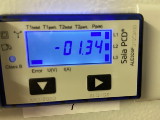

Anlage VitoCal 200-S, Bedienung B920W250/D, Wärmepumpe WPR_4510/65, Codierstecker 41D1-08/4D…. laut Beschreibung vom Energiezähler bzw. Handbuch muss man die PV freigeben, hier in der Community wird „SmartGrid“ empfohlen…. Meiner Meinung nach ist SmartGrid eigentlich nur für Überschüsse aus dem Energieversorgerunternehmen (EVU) relevant oder? Ich kann beides aktivieren PV auf 1 bzw. SmartGrid auf 4.
Nun meine Fragen:
1.) Was stimmt jetzt wirklich? Welche der beiden Funktionen sollte man für die Verwendung von überschüssigem PV-Strom für die Wärmepumpe aktivieren? Wo liegen die Unterschiede?
2.) Ab wann startet/läuft eigentlich die Wärmepumpe über die PV-Anlage, also wie viele Watt muss die PV-Anlage an Überschuss in etwa liefern?
3.) Ich nehme an dass noch das Vorzeichen über die Codierebene 2 umgedreht werden muss (Stromrichtung, laut Beschreibung vom Energiezähler) damit die Anlage richtig funktioniert oder?.... alle drei Phasen (L1, L2, L3) zeigen negative Werte… und damit bleibt Mittelwert auf 0…. Ist mein Verdacht richtig? bis dato nämlich in der Statistik immer alles auf 0 obwohl zuletzt teilweise Sonnentage mit über 3000 W PV-Strom waren, außerdem zeigt das Symbol rechts oben „Bezug vom EVU“ obwohl nur die Umlaufpumpen in Betrieb waren u. die WP nicht aktiv war. Die Summe der 3 Phasen stimmt exakt mit dem Wert der PV-Anlage überein, aber nur mit negativem Vorzeichen.
4.) Welchen Schwellwert stellt man idealerweise ein? … das heißt ja z.B. wenn mehr als 1kW zusätzlicher Strom (der nicht im Haushalt verbraucht wird) zur Verfügung steht versucht die Wärmepumpe zu starten (sofern natürlich genug Energie vorhanden) oder?
Anbei noch ein paar aktuelle Fotos! Bitte um Info!

1.) Soll ich also besser die Funktion "Freigabe Energieverbrauch PV" aktivieren und nicht "SmartGrid" oder?
2.) In meinem Fall ist die Polarität in der Wärmepumpe falsch eingestellt oder ist der Energiezähler falsch angeschlossen? (siehe Fotos!)
3.) Wie viel kW benötigt die Vitocal 200-S Wärmepumpe in etwa bei z.B. 5 Grad Außentemp. und 22 Grad Raumtemparatur - d.h. wie viele Watt muss hier die PV-Anlage liefern damit die Wärmepumpe auf Eigenverbrauch läuft?
LG Chris
Wegen der Polarität musst du den von mir genannten Parameter 7E06 umstellen. Ich empfehle dir, aufgrund der bereits vorgenommenen Installation des Energiezählers diesen zu nutzen und nicht die SmartGrid-Funktion.

Eine wesentliche Frage noch: muss der Energiezähler sinnvollerweise nach den Verbrauchern im Haus angehängt werden und nicht direkt an die PV (also vor den Verbrauchern)?
.... aus meiner Sicht wäre das logisch, dass die Wärmepumpe erst dann schaltet, wenn nach den üblichen Verbrauchern (wie Kühlschrank etc.) noch genug Restenergie von der PV vorhanden ist (also der Energiezähler noch die verbleibende Restmenge zählt, die ansonsten ins Netz eingespeist werden würde) und dann den z.B. den Pufferspeicher um 5 Grad mehr aufheizt.
LG Chris
Ja, so ist es.
PV-Anlage -> Hausverbraucher -> Energiezähler -> Wärmepumpe -> Netz
