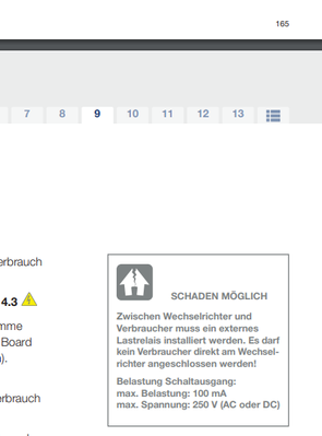

danke für die Antwort. Ich habe mich beim Solarelektriker erkundigt und ihn gefragt ob mein KOSTAL Wechselrichter ein SG Ready Kontakt hat. Hier ist seine Antwort:
Nein.
Es gibt eine Verbrauchssteuerung die ab einer einstellbaren Erzeugungsleistung Kontakte schaltet. (siehe Bedienungsanleitung PDF)
Ob es mit der Viessmann Wärmepumpe kompatibel ist bezweifle ich gerade.
@LexTro poste mal die Typenbezeichnung des WR oder stell einen Link zur Anleitung des WR ein.
"Kontakte schaltet" klingt doch stark nach "SG Kontakt". Mehr ist das ja nicht!
Ich sehe es genauso wie thorsten_. Der Kontakt scheint das zu sein, was du benötigst. Hier muss nur geprüft werden, ob dieser potentialfrei schaltet oder ob noch ein Relais oder Schütz dazwischen gesetzt werden muss.
Hallo qwert089,
es ist ein KOSTAL Plenticore Plus 10 WR.
Nach Datenblatt hast du:
Potentialfreier Kontakt für Eigenverbrauchssteuerung      1
Ja genau, das ist der benötigte Kontakt für die SG-Funktion.
Wäre noch zu klären ob der Kontakt auch 230 V schalten kann oder nur für Niederspannung zugelassen ist.
Zur Sicherheit kann man noch ein kleines (Hutschienen -) Relais dazwischen machen.
Elektriker: Dieser Kontakt ist potentialfrei, das heißt: Es muss eine externe Spannung anliegen, die dann einen A1 Kontakt von einem Schütz ansteuert.
Was bedeutet dies mit Bezug auf die Wärmepumpe, lässt es sich dann einrichten/ansteuern?
D.h. mit einem 2 poligen Installation Kabel zwischen dem WR und der WP ist das zu realisieren.
Materialaufwand in der Größenordnung 20 €.
… ich habe auch einen Kostal Plenticore. Braucht man jetzt ein zusätzliches Schütz/ Relais oder nicht. Der eine sagt ja, der andere nein?
Danke
gruss
lufti
In de Anleitung steht das Relais ist für 250 V und 100 mA ausgelegt.
Das sollte völlig ausreichend für den SG-Ready  Kontakt der Vitocal sein.
Das werden 1-2mA sein.
Vielleicht kann Florian noch schreiben wie viel mA die Vitocal den über dien Kontakt schickt.
um auf der sicheren Seite zu sein kann man noch ein (Eltako) Relais einbauen.
