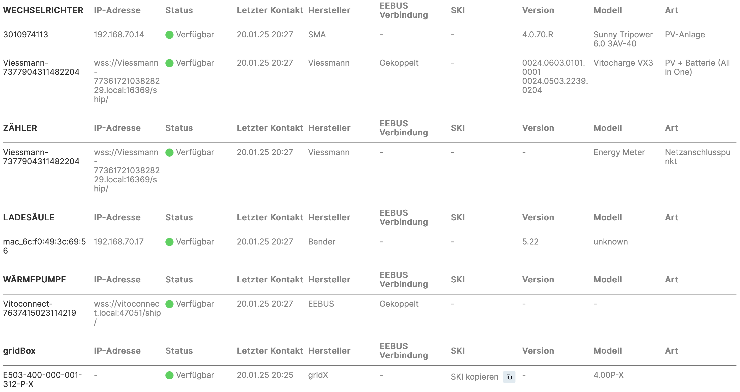

Ich habe es endliche hinbekommen meine Wärmepumpe über EEBUS mit der Vitoconnect zu verbinden. Bei Überschuss funktioniert das ganze auch, im Display steht SG Ready und die Wärmepumpe erhöht die Solltemp.
Bisher hatte immer mein Speicher die Priorität 1 und die Wärmepumpe die 2.
Nun habe ich das Problem das der Akku voll geladen wird an manchen Tagen und dann nochmal für 30min die WP anspringt.
Ich dachte mir es wäre vielleicht sinnvoller die Prioritäten zu tauschen, die Wärmepumpe einfach weiter laufen lassen, bis zum höheren Sollwert  und mit dem Überschuss schon mal den Speicher zu laden.
Nun hatte ich aber das Problem, dass die Wärmepumpe munter geheizt hat, der erhöhte Sollwert wurde nicht erreicht, Überschuss war auch keiner mehr da, trotzdem lief die WP und hat den Akku leer gesaugt und ich bin fast gestorben vor Hitze im Haus, als ich nach Hause kam.
Warum funktioniert das ganze nicht wenn der WP Priorität 1 gebe? Kann jemand helfen?
