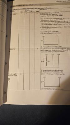

mit erstaunen habe ich den Artikel gelesen, bei mir wurde gerade eine Vitocal 222 S AWBT--M_E_AC_AF 221.E08 mit Grid Funktion installiert. Das System muss allerdings erst in Betrieb genommen werden. Der Viessmann Techniker war bereits heute Vorort - konnte aber dann nicht abschließen da bei einer Leitung offenbar noch etwas nicht in Ordnung war. Er kommt nun Mittwoch. Nun zum Sachverhalt - gleichzeitig habe ich auch ein PV Anlage bekommen mit einem Fronius Symo 24 Wechselrichter  es läuft alles über einen Zähler. Der Solartechniker und ich haben bereits heute  mit dem Techniker gesprochen, dass ich gerne die PV Anlage mit der Wärmepumpe verbunden hätte, damit die PV die Warmwasserbereitung steuert. Aussage, dass geht nur mit einem extra Viessmann Zähler Gesamtkosten, dass das funktioniert nochmals 1000,- Euro. Ich konnte das nicht glauben , daher noch ein Anruf bei Viessmann Österreich Service - auch hier die Aussage ich brauche noch einen extra Zähler!
Ich zahle für die Inbetriebnahme 1215€ und offenbar ist Viessmannmitarbeitern selbst nicht bekannt wie deren Systeme funktionieren. Oder verstehe ich was falsch und es wird tatsächlich noch was benötigt. Wenn nicht Frage an Viessmann - wie bekomme ich am Mittwoch den Techniker dazu mir die Wärmepumpe korrekt "Smartgridfähig" einzustellen und so vorzubereiten, dass der Solateur an den Wechselrichter anschließen kann.
@Manuel111
SG-Temperatur Erhöhung erfolgt über das Schliessen 2er Kontakte an der Vitocal. Das erfolgt digital mit der  programmierten Erhöhung  EIN/Aus
Mit dem  1000€ Zähler kann die Vitocal in gewissen Grenzen stufenlos auf den Überschuss reagieren.
Wenn man die SG Funktion richtig auf die PV abstimmt reicht das völlig aus und erfordert nur ein 2 poliges Kabel für 5€ (je nach WR noch ein Relais) zwischen Vitocal und WR.
Lass die SG Funktion vom Techniker aktivieren und mach ein Foto für den  Solateur wo er das Kabel anschließen muss.
Vielen Dank für die rasche Antwort, ich hab mich jetzt auch noch durch die Anleitung gequält es sollte dann korrekterweise der Anschluss 143.4 und 143.5 sein wenn ich das richtig verstehe und es dem Techniker auch nicht ganz klar sein sollte.
der WR muss eine Verbindung zwischen 143.1 und 143.4 herstellen.
Oder wenn der WR 2 stufig schalten kann, kann er noch zusätzlich 143.1 und 143.5 schalten.
An 143.1 liegen 230 V an.
der Schalkontakt des WR muss ca  1A schalten können.
