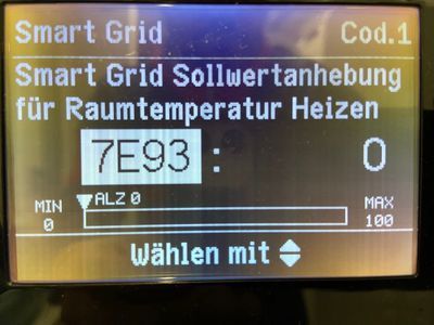

Innerhalb der Parametergruppe “Smart Grid” könnt Ihr nun Euer eigenes Anforderungsprofil anpassen. Zunächst muss der Parameter 7E80 (Freigabe Smart Grid) auf 4 gestellt und damit aktiviert werden. Anschließend lässt sich definieren, was genau erfolgen soll, wenn per “Smart-Grid” anfordert wird:
- eine Sollwertanhebung für die Trinkwassererwärmung (Parameter 7E91),
- eine Sollwertanhebung für die Beheizung des Pufferspeichers (Parameter 7E92),
- die Sollwertanhebung für Raumbeheizung (Parameter 7E93) oder
- eine Sollwertabsenkung für die Raumkühlung (Parameter 7E95).

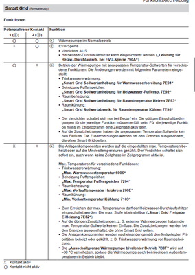

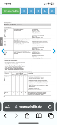

Hier ein Auszug aus meinem Handbuch (Vitocal 333-G):
Kontakt C ist EVU Sperre, D ist SmartGrid.
Wenn nur SG aktiv ist gelten die Einstellungen der Codierung 7E91, 7E92, 7E93 und 7E95.
Bei SG + EVU Sperre gilt 6006, 7204, 200E und 7103.
Das wurde hier im Thread shon 30x erwähnt. Ich weis das der Thread lang ist, aber man brauch nur die ersten 5-10 Seiten lesen, dann stolpert man darüber 😉
Auszug aus der Planungsanleitung der Vitocal 250 AH:
in der Mitte links kann man nachlesen, dass verschiedene Funktionen an einem Anschluss nicht möglich sind…..also immer ein entweder - oder.
Die verschiedenen Funktionen sind zwar alle einzeln beschrieben, können aber deswegen nicht alle gleichzeitig genutzt werden.
Eigentlich logisch.

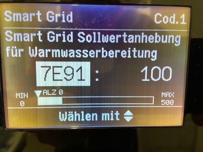

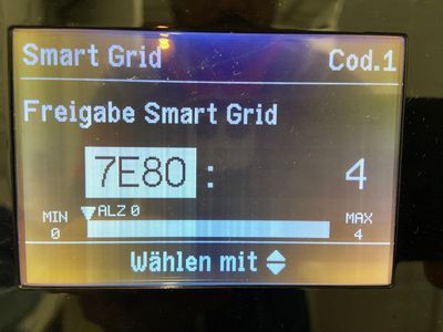

Hier meine Smart Grid Einstellungen:
D.h. primär würde ich gerne den Warmwasser-Sollwert bei SmartGrid-Anforderung um 10 Grad erhöhen, von 46 Grad auf 56 Grad.
Wenn jetzt aber diese SmartGrid-Anforderung schaltet und auch der Verdichter startet, dann wird nicht über den Standardsollwert geheizt. D.h. meine gewünschten 56 Grad werden nicht erreicht, sondern es wird weiterhin bis 46 Grad geheizt:

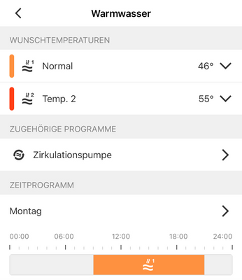

Ein Zeitprogramm ist zur Zeit der Smart Grid-Anforderung aktiv:

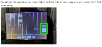

Oder kann es sein, dass der Fehler noch in der Schaltung der Kontakte 216.1 und 216.4 begründet ist?
Hierbei hatte ich das Kabel aus 216.4 herausziehen müssen, da ansonsten bei einer Schaltung die Wärmepumpe immer mit Extern Sperren aktiv reagiert hatte.
Hier der Auszug dazu aus meinem Beitrag vom letzten Herbst:
Ich wäre jetzt naiverweise davon ausgegangen, dass alles korrekt ist, wenn ich diese grün markierte aktive externe Anforderung sehe.
Oder ist dem nicht so und die externe Anforderung führt in meinem Fall nur zu einem normalen Start der Wärmepumpe und nicht zu einer Anforderung mit erhöhten Sollwerten?
Muss das Kabel auf jeden Fall auch in 216.4 stecken, damit die Smart Grid Anforderung klappen kann? Falls ja, warum führt die Schaltung durch das Relais dann jedes mal zu einem Sperrsignal?
Würde mich freuen, wenn du mir deine Einschätzung zu meinem Fall mitteilen könntest.

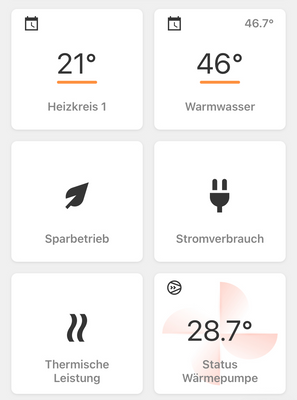

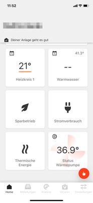

Ich habe es heute nochmals getestet und die SG Ready Schaltung manuell getriggert.
Folgender Verlauf:
Manuelle Einschaltung Moxa via SMA App um kurz nach 9 Uhr (kein Zeitprogramm aktiv)
Verdichter läuft an
Warmwasser Temperatur ändert sich nicht
Vorlauftemperatur erhöht sich (09:45 Uhr):
Nach knapp 3 Stunden (11:52 Uhr) Vorlauftemperatur weiter geringfügig höher (um 10 Uhr startete das Zeitprogramm für Heizen, WW-Zeitprogramm weiterhin nicht aktiv):
Ich habe die SG Ready Schaltung knapp drei Stunden aktiv gelassen und habe dabei eine starke Erwärmung der Fußbodenheizung festgestellt.
Warmwasser (WW) wurde nicht erwärmt.
Ein Zeitprogramm für WW war in der Zeit nicht aktiv und ich hatte es bisher so gelesen, dass ein Zeitprogramm aktiv sein muss, damit die gewünschte Erhöhung auch durchgeführt wird.
