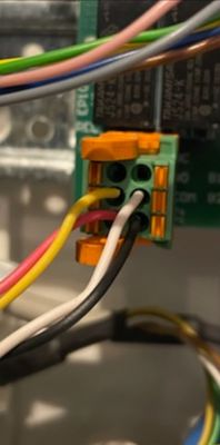

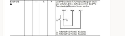

Ich habe eine Vitocal 250-SH und einen E3dc S10e mit SG-ready Platine. Der Solarteur hat am E3dc ein Kabel mit 4 Adern angeschlossen für die WP (Foto siehe unten). In der Anleitung der WP wird immer nur von 2 Anschlüssen gesprochen an 143.4 und 143.5 (siehe Foto) . Wo müssen die anderen beiden Kabel hin?
Hier das Foto vom e3dc:
Hier das Foto aus der Anleitung :

die beiden anderen Kabel müssen an 143.1. Das Relais verbindet 143.1 mit 143.4 oder/und 143.1 mit 143.5.
Danke. Kannst du auch von den Farben her erkennen oder sagen welche beiden Kabel an 143.1 müssen und welches an 143.4 und 143.5?
Das kann ich nicht sagen, da ich weiß welche Kabel durch die Relais in der E3dc geschlossen werden. Das wäre wichtig.
Der Solarteur hatte dazu geschrieben : Schwarz/weiß ist Pflicht und rot/gelb Begeisterung... Kann ich leider nichts mit anfangen.

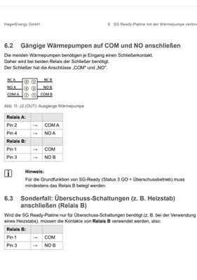

Hier noch 2 Fotos aus der E3dc Anleitung dazu:
weiteres Bild
schwarz und rot an 141.1, weiß an 141.4 und gelb an 141.5
A B
0 0 Normalbetrieb
1 0 Sperre
0 1 Anlaufempfehlung in einer Zeitphase
1 1 erzwungener Betrieb, Anlauf auch ausserhalb einer Zeitphase.
Je nach Kabellänge zwischen WR und WP, muß eventuell noch ein Relais mit potentialfreien Kontakten eingebaut werden.
