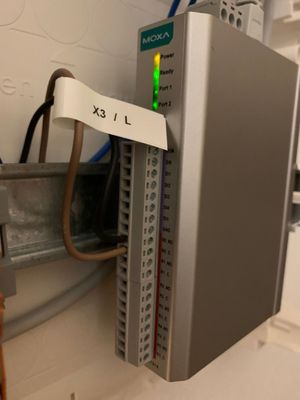

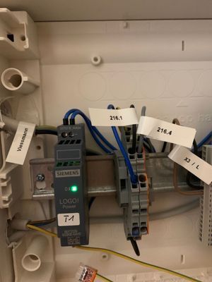

Ich habe den SG Anschluss meiner PV über ein Relais angeschlossen, dass eine Verbinding zwischen 3.1 und 216.4 herstellt, da ich nur eine Sollwerttemperaturerhöhung (Funktion 3) erreichen möchte.
SG ist Aktiv im Menü: 7E80 ist auf 4 gestellt.
Die Kontakte x3.6 und x3.7 (EVU Sperre) sind gebrückt entsprechend Anleitung "In Verbindung mit Smart Grid: DAs EVU-Sperrsignal darf nicht angeschlossen sein. Brücke muss vorhanden sein."

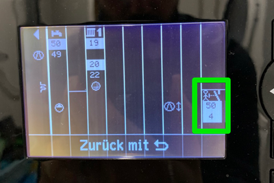

Problem: Wenn nun die PV ein SG Signal schickt, so wird es auch direkt auf dem Display the Vitocal 200 angezeigt, jedoch kommt sofort das Augen-Symbol mit dem Hinweis "EVU Sperre". Wenn kein SG-Signal kommt, dann gibt es auch keine EVU-Sperre.
Warum bekomme ich die EVU Sperre??

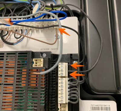

So langsam verliere ich echt den letzten Glauben an die Anleitung. Jetzt habe ich gerade durch Zufall gesehen, dass hier 180° verdrehte Anleitungen im Forum sind (s. Anhang). C und D sind vertauscht ...
Ich habe es nach dem oberen Bild angeschlossen und so sieht es auch in meiner Aleitung aus.
Welche Anleitung stimmt denn jetzt?
Hallo Ge2301,
ja, leider hatte sich damals ein Drucksachenfehler eingeschlichen. Das obere Bild ist korrekt.
Danke. Ich hatte mich verschrieben, hatte es nach dem unteren Bild verdrahtet (s. Bild im Post davor).
Nach dem oberen Bild funktioniert es nun.
Nur eine Frage: Ich sehe das SG Signal. Gibt es eine Möglichkeit zu sehen, ob die angehobenen Sollwerte wirklich verwendet werden? App und Display zeigen weiterhin z.B. 19° Vorlauf- und 48° WW-Temperatur an, ich sehe also die Erhöhung so erst einmal nicht.
